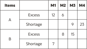

この例では、M1、M2、M3およびM4の4つのロケーション(組織)のクラスタがあります。 また、AとBの2つの品目があります。 品目Bは品目Aの代替です。
すべての品目とロケーションの組合せに対する過剰在庫および在庫不足の計算
過剰在庫および在庫不足は、在庫再残高計算ロジックに従って、クラスタのすべての品目とロケーションの組合せに対して計算されます。
品目Aの場合、事業所M1およびM2の超過在庫はそれぞれ12ユニットおよび6ユニットで、事業所M3およびM4の在庫不足はそれぞれ9ユニットおよび23ユニットです。
品目Bの場合、事業所M2およびM3にはそれぞれ8ユニットおよび15ユニットの超過在庫があり、事業所M1には7ユニットの在庫不足があります。
置換チェーンと交替チェーンは、最初は無視されます。
次の図は、事業所の過剰在庫および在庫不足を示しています:

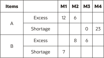

各ロケーションでの最終品目代替および交替
最終品目代替および交替は、各事業所内で実行されます。
ロケーションM3では、品目Bが品目Aの代替であるため、品目Aの在庫不足が品目Bの15ユニットの超過在庫から満たされます。 品目Aの代替供給は9単位で、品目Bの代替需要は9単位です。 品目Bの残りの超過在庫は6ユニット(15-9)です。
次の図は、各事業所内での最終品目代替および交替の結果を示しています:

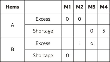

品目Aの場合、在庫不足はロケーションM4で23ユニット、超過在庫はそれぞれロケーションM1およびM2で12ユニット、6ユニットです。 計画オーダーは、この超過在庫を事業所M4に転送するために作成され、その後、事業所M4の在庫不足が5ユニットになります。
品目Bの場合、在庫不足はロケーションM1で7ユニット、超過在庫はそれぞれロケーションM2およびM3で8ユニット、6ユニットです。 計画オーダーは、事業所M2から事業所M1への超過在庫の転送に対して作成され、その後、事業所M2の超過在庫が1ユニットで、事業所M1の在庫不足が0ユニットです。
次の図は、クラスタのロケーション全体でのインベントリ・リバランスの結果を示しています:

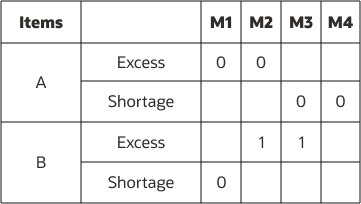

代替品目および交替品目を使用したクラスタ全体の在庫再残高計算
最後に、クラスタ全体のロケーションに対して在庫再残高計算が実行され、在庫不足を満たすために代替品目と交替品目が使用されます。
ロケーションM4の在庫不足は品目Aに対して5ユニットで、ロケーションM3の超過在庫は品目Bに対して6ユニットです。 したがって、品目Bは品目Aの代替であるため、事業所M4の品目Aの在庫不足を満たすために、品目Bの5ユニットの計画オーダーが作成されます。 品目Aの代替供給は5ユニットで、品目Bの代替需要は5ユニットです。 この計画オーダーの後、ロケーションM4の品目Aの在庫不足は0ユニットで、ロケーションM3の品目Bの超過在庫は1ユニットです。
次の図は、代替および交替items.
を使用したクラスタのロケーション全体での在庫リバランスの結果を示しています
