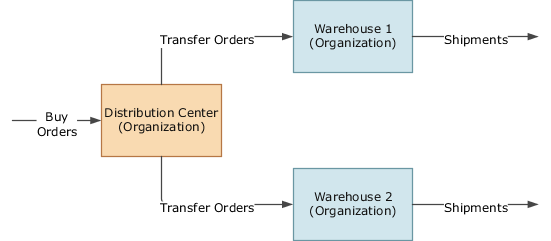

この例では、企業に、組織としてモデル化された物流センターがあります。 物流センターには、購買元ソース・ルールがあります。 2つの倉庫は組織としても設定され、ソースからの転送ルールを使用して配送センターから商品を調達します。 顧客の要求は倉庫を介して履行されます。 企業では、Oracle Fusion Cloud ERPを使用します。

- 単一の補充プランを使用して、予測を生成し、ポリシー・パラメータを計算し、配送センターおよび倉庫の補充オーダーを計算およびリリースできます。

- 配送センターと倉庫に1つの補充計画を使用している場合、倉庫に計画転送オーダーが作成されると、物流センターに対して同等の計画転送オーダー需要は自動的には作成されません。
倉庫で作成された計画転送オーダーがリリースおよび収集されると、計画転送オーダー需要が配送センターで作成されます。
