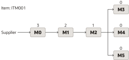

M0、M1、M2、M3、M4およびM5のロケーションにアイテムITM001が存在するサプライ・チェーンについて考えてみます:
- アイテムとM3、M4およびM5のロケーションの組合せは、他のロケーションのソースではありません。
したがって、これらの品目とロケーションの組合せは、ゼロの下位レベル・コードを取得します。
- アイテムとM2のロケーションの組合せは、M3、M4およびM5のロケーションにあるアイテムのソースです。
したがって、このアイテムとロケーションの組合せでは、下位レベルのコード1が取得されます。
- アイテムとM1のロケーションの組合せは、M2のロケーションにあるアイテムのソースです。
したがって、このアイテムとロケーションの組合せでは、下位レベルのコード2が取得されます。
- アイテムとM0のロケーションの組合せは、M1のロケーションにあるアイテムのソースです。
したがって、このアイテムとロケーションの組合せでは、下位レベルのコード3が取得されます。
次の図は、このサプライ・チェーンと、品目とロケーションの組合せに対して計算された下位レベル・コードを示しています:
