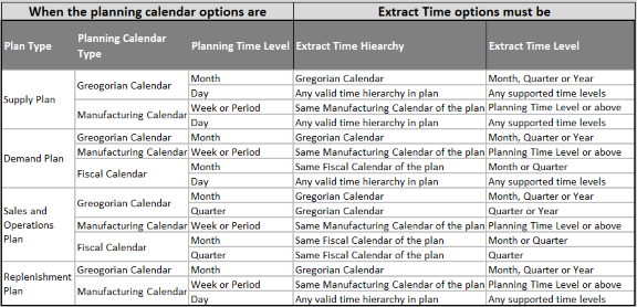

抽出時間階層は、プラン・タイプ、プランに関連付けられているプランニング・カレンダおよびプランニング・タイム・レベルによって異なります。 プランのタイプに基づいて、検証ルールが「抽出時間階層」フィールドに適用されます。

抽出タイム・レベルは、プラン・タイプ、プランに関連付けられているプランニング・カレンダおよびプランニング・タイム・レベルによって異なります。 「抽出タイム・レベル」の選択は、各プラン・タイプの検証の対象となります。

ハイブリッド時間階層を使用する需要プランの場合、「抽出時間階層」フィールドで、プランニング・カレンダとして選択したハイブリッド時間階層のハイブリッド時間レベルの親を選択できます。 製造ハイブリッド階層の場合は、「週」または「期間」レベルを選択できます。 グレゴリオ暦ハイブリッド階層の場合は、「月」、「四半期」または「年」レベルを選択できます。 会計ハイブリッド階層の場合は、「月」、「四半期」または「年」レベルを選択できます。
