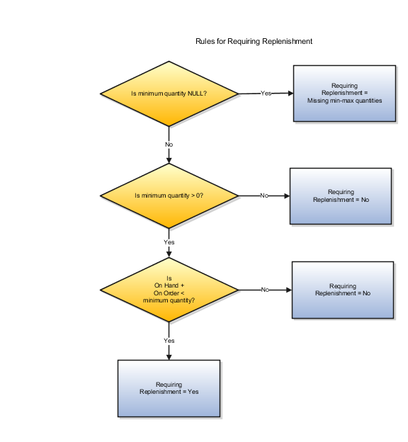

補充の要求
補充の要求により、在庫切れを回避するために補充する必要があるすべての補充品目を返品できます。 この基準を使用して、最小および最大数量しきい値が定義されていない品目を返品することもできます。
補充の要求のルールには、次のステップが含まれます。
  1. 品目の最小数量がnullである場合、補充は不明であるため、補充を要求すると「欠落Min-Max方式数量」エラーが返されます。
  2. 最小数量が0の場合、補充は必要ありません。
    ノート: 最小数量を0に設定すると、品目の補充を一時的に休止できます。
  3. 見積手持数量が最小数量より大きい場合、補充は必要ありません。
  4. 見積手持数量が最小数量より小さい場合、補充が必要です。
この図は、補充の要求のためのルールを示しています。
補充の要求のためのルールを示します
