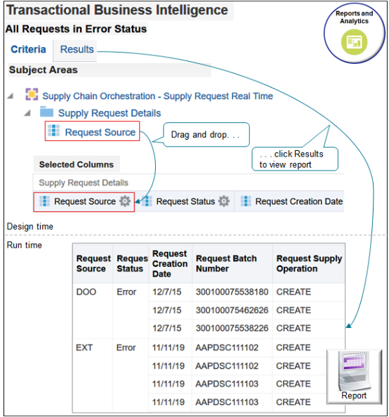

エラー・ステータスの供給要求を表示するレポートが必要であると仮定します。 ソース、ステータス、日付、バッチ番号および工程が必要になります。

サプライ・チェーン・オーケストレーション - 供給要求リアルタイムをクリックします。
レポートに列を追加します。
無題ページの「サブジェクト領域」領域で、「サプライ・チェーン・オーケストレーション - 供給要求リアルタイム」を展開し、供給要求詳細を展開し、「サブジェクト領域」領域から「要求ソース」をドラッグし、選択された列領域にドロップします。
他のサブジェクト領域についても繰り返します。 「選択された列」領域がこの順序のようになるようにドラッグ・アンド・ドロップします。
要求ソース
要求ステータス
要求作成日
要求バッチ番号
供給の要求操作

「別名保存」ダイアログで、レポートに「All Requests in Error Status」と名前を付け、「OK」をクリックします。

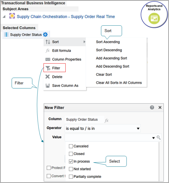

「選択された列」領域で、「要求ステータス」の横にある歯車をクリックし、「フィルタ」をクリックします。
「フィルタ」ダイアログで、値を
Request Status is equal to Errorに設定します。 -
Request Status Codeによるフィルタにチェック・マークがあることを確認し、「OK」」をクリックしてから「分析の保存」をクリックします。
「結果」をクリックし、結果の構築が終了するまで待ってから結果を確認します。

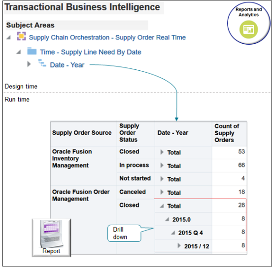

供給オーダーのステータスをソース別にスキャンし、日付別に整理し、日付でドリルダウンする場合、 時間サブジェクト領域を使用します。
時間 - 供給要求作成日
時間 - 供給要求希望入手日
日、週、月または年など、時間(開始日と終了日を含む)に基づいてレポートを編成します。
供給オーダーを日付に基づいて編成する例を次に示します。
試してみましょう。
「サプライ・チェーン・オーケストレーション - 供給オーダー・リアルタイム」を展開し、「供給オーダー」を展開してから、供給オーダー数をドラッグ・アンド・ドロップします。
「サプライ・チェーン・オーケストレーション - 供給オーダー・リアルタイム」で、供給ヘッダー詳細を展開し、「供給オーダー・ソース」と「供給オーダー・ステータス」をドラッグ・アンド・ドロップします。
「サプライ・チェーン・オーケストレーション - 供給オーダー・リアルタイム」で、「時間 - 供給要求希望入手日」を展開し、「日付 - 年」をドラッグ・アンド・ドロップします。
「保存」をクリックし、レポートに「Count of Supply Orders According to Date」という名前を付けます。
実行時に、必要なレベルまで(年から日付まで)、「日付 - 年」列を展開します。

データをフィルタ処理します。
データをフィルタ処理するには、「フィルタ」処理を使用します。 様々な演算子から選択し、値を選択します。 値については、ダイアログで簡単に選択できます。 サブジェクト領域に基づいて、選択可能な値がフィルタ処理されます。 たとえば、サブジェクト領域が「供給オーダー・ステータス」の場合、1つ以上のステータスを選択します。

データをソートします。
データをソートするには、「ソート」処理を使用します。
列を基準にレポート出力をソートするには、「昇順ソート」または「降順ソート」を使用します。 たとえば、供給の要求操作でソートすると、「取消」工程、「作成」工程、「更新」を含むすべてのレコードがレポートに表示されます。
複数のレベルのソートを追加するには、昇順ソートの追加または降順ソートの追加を使用します。 たとえば、供給の要求操作の昇順でソートし、「要求作成日」に昇順ソートの追加を使用して、工程に応じて、次に各工程内の日付に応じてソートします。
