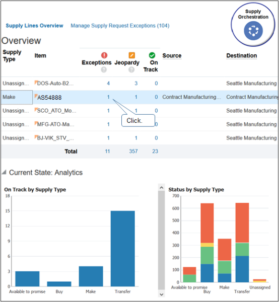

  1. 「供給オーケストレーション」作業領域に移動します。
    • 「概要」ページの「分析」領域を使用して、予定どおりの供給オーダーおよび予定どおりでない供給オーダーを含む、供給オーダーの高レベル・ビューを取得します。
    • 「品目」列でAS54888を探し、「例外」列のリンクをクリックします。
  2. 「供給明細の管理」ページを確認し、「供給オーダー番号」列のリンクをクリックします。

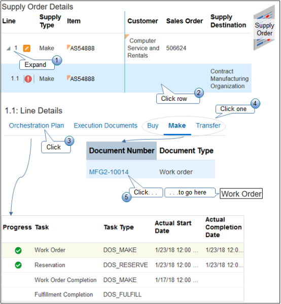

  3. 「供給オーダー詳細」ページを確認します。
    ノート
    1. 最上部の行を展開すると、例外を含む行を表示できます。
    2. 例外を含むをクリックすると、その詳細を表示できます。
    3. 「オーケストレーション・プラン」をクリックすると、オーケストレーション・プロセスが実行されている現在のタスクの状態を表示できます。
      この例では、オーケストレーション・プロセスによって作業オーダー・タスクと予約タスクが正常に作成され、開始されましたが、作業オーダー完了タスクは終了しておらず、履行完了タスクは開始されていません。
    4. 「明細詳細」領域で、「製造」リンクをクリックします。 リンクにはフローのタイプに応じてデータが含まれます。 この例では製造フローのため、「製造」をクリックします。 フローが購買や転送ではないため、「購買」および「転送」リンクにはデータが含まれません。
    5. 「文書番号」列のリンクをクリックすると、作業オーダーに移動します。

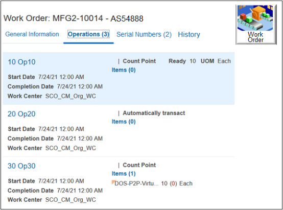

  4. 「作業オーダー」ページを確認します。
    「作業オーダー」ページを確認します。
    ノート
    • ページ・タイトルには作業オーダー番号と品目番号が含まれます。 たとえば、「MFG2-10014 - AS54888」です。
      この場合
      • MFG2-10014は作業オーダー番号です。
      • AS54888は品目番号です。
    • 詳細は、作業オーダーのタイプによって異なります。 たとえば、作業オーダーによって、シリアル番号が含まれるものもあれば含まれないものもあります。
    • 「工程」をクリックすると、AS54888を製造するためにワーク・センターで行われた工程が表示されます。
    • 「履歴」をクリックすると、残数量、完了数量、廃棄数量、トランザクション履歴、検査履歴およびその他の詳細を確認できます。
