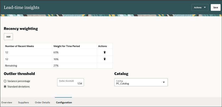

- 構成ページで、次のパラメータを設定します:
選択したパラメータが表示された構成ページのスクリーンショットを次に示します。パラメータ 摘要 リーセンシ加重 この設定では、収集ウィンドウにまたがって、特定の週数について計算される平均リード・タイムに付与する加重を決定します。 たとえば、収集ウィンドウを90日(約14週)に設定したとします。 最初の行の「最近の週数」を5、「期間の加重」を90%とし、9週間を最近の週とし、次の行の重みを10%とすると、計算エンジンでは、収集ウィンドウの最初の5週間から計算された平均リード・タイムの90%を考慮し、次の9週間から10%のみを考慮する必要があることを示します。 これにより、期間が短いリード・タイム差異を理解するために、加重平均がより適切に割り当てられます。 外れ値しきい値 外れ値のしきい値を設定すると、データの品質が向上します。 次の2種類のメジャーのいずれかに対して外れ値を設定できます: - 差異率: これにより、このしきい値を超える個々の出荷受入履歴レコードは無視されます。

カタログ データ収集中に収集フィルタを設定する際に選択したカタログと同じカタログを選択します。
- 「保存」をクリックします。
- 次に、「アクション」をクリックし、「インサイトの生成」を選択します。
