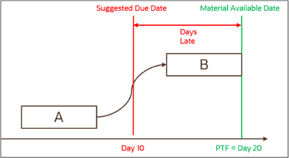

プランニング・プロセスは、販売オーダー明細の供給の期日が販売オーダー明細の予定日より後であることを検出すると、「販売オーダーの遅延補充」例外を生成します。 つまり、「資材使用可能日」が「提示期日」より後の状態です。 この例外は通常、次の問題が原因で発生します。
  • リソース制約があります。
  • プランニング・タイム・フェンスが有効です。
  • 予約済供給が遅延で確定されています。
制約付き供給プランの販売オーダーのすべての遅延補充を表示する例を見てみましょう。次の条件を使用します。
  • コンポーネントAが最終品目Bに供給されます。
  • 最終品目Bのプランニング・タイム・フェンスはDay 20です。
  • 最終品目Bに期日がDay 10の販売オーダーがあります。
  • 品目Bのプランニング・タイム・フェンスにより、品目BをDay 20より前に計画できません。 その結果、最終品目Bの資材使用可能日はDay 20です。
販売オーダーの遅延補充の例
この例では、資材の入手が期日に間に合いません。 その結果、最終品目Bに対して「販売オーダーの遅延補充」例外が生成されます。

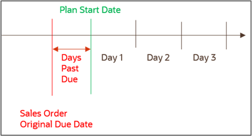

期限超過オーダー
プランニング・プロセスは、オーダー期日がプラン範囲開始日より前である購買オーダー、転送オーダーまたは作業オーダーを検出すると「期限超過オーダー」例外を生成します。 オーダーが確定の場合、プランニング範囲開始日を超えるすべての工程がスケジュールされるため、プランニング・プロセスでオーダーの確定期間が維持されます。 確定されていない供給オーダーの場合、プランニング・プロセスは「要納期先送りオーダー」例外メッセージも発行されます。
期限超過オーダーの例
「期限超過日数」例外の計算は次のとおりです。
プラン開始日 - オーダーの当初期日(プラン開始日がオーダーの当初期日より後の場合)
制約付き供給プランの期限超過オーダーを表示するには、次のステップを実行します。

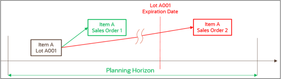

失効済ロット品目
プランニング・プロセスは、失効済ロットの発生可能性を検出すると、「失効済ロット品目」例外を生成します。 品目ロットは失効日より前に需要を満たせる可能性があります。 潜在的失効済ロットとは次のようなものです。
  • プランニング範囲にロット失効日があります。
  • ロット失効日より前に使用される需要にペグされていません。
この例外は、完全ロット管理の品目に対して発生します。
この例外のレポートに加えて、プランニング・プロセスによりロット失効日に在庫がフラッシュされる予定です。 このプロセスにより、需要を充足するためにロット失効日後にそのロットが使用されるのを回避できます。
「失効済ロット品目」は「ロット受入日+保管期限日数」で計算されます。
次の例の品目AのロットA001は、期日がロットA001の失効日より前の販売オーダー1のみを満たすことができます。
失効済ロット品目の例
制約付き供給プラン内の失効済ロットを持つすべての品目を表示するには、次のステップを実行します。
