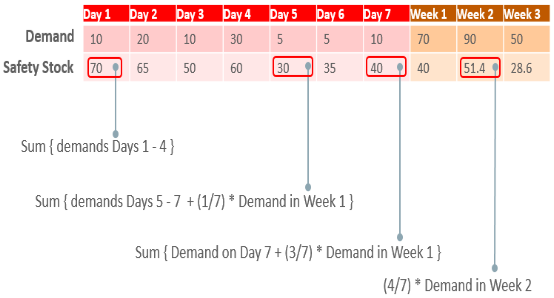

安全在庫プランニング方法が「対象日数」の品目があるとします。 「需要期間」および「対象日数」の値は4日に設定されます。 また、組織カレンダには稼働日が7日があります。
1日目の安全在庫の計算(日次バケット)
日次バケットの安全在庫では、需要期間中の需要の合計が計算されます。 次に、その合計が需要期間で除算され、対象日数で乗算されます。
この例では、1日目から4日目までの需要は合計70になります。 この数は4 (需要期間)で除算された後、4 (対象日数)で乗算されます。 したがって、1日目の安全在庫は70です。
5日目の安全在庫の計算(日次および週次バケット)
需要が日次バケットと週次バケットにまたがる場合、週次バケットの需要が按分されます。
この例では、5日目から7日目は日次バケットで、8日目は週次バケットにあります。 5日目の安全在庫の計算方法のステップを次に示します。
5日目から7日目の需要を加算します。合計で20 (5+5+10)になります。
タイム・バケットの次の部分は週次であるため、8日目の需要を取得するには、週を按分する必要があります。 8日目の按分された需要は、10 (70の1/7)です。
日次バケットおよび按分された週次バケットの需要を加算して、5日目の計算された安全在庫を決定します。合計で30 (20+10)になります。
週次バケットに対する安全在庫の計算
需要が週次バケットにある場合、安全在庫は按分された日次需要に対象日数を掛けたものになります。
この例では、2週目の需要は90ユニットです。 按分された日次需要は12.85 (1/7th of 90)で、これを4 (対象日数)で乗算すると、9日目の安全在庫は51.4になります。
