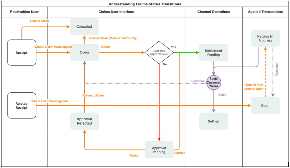

顧客要求のライフ・サイクルには4つのステージがあります。
この図は、次のテキストで説明されている顧客要求のライフサイクルを示しています

  3. 発行
    要求の解決後、アナリストは要求を承認および精算のために発行します。
    • アナリストが承認ロールを割り当てられている場合、要求は、「顧客要求の決済」スケジュール済プロセスによる処理を待機して決済保留中ステータスに直接移動します。
    • アナリストに承認ロールがない場合、要求は承認待ちステータスに移動し、承認待ちになります。 承認者は、請求を承認または却下できます。
    • 却下を選択すると、請求は承認却下ステータスになり、控除アナリストはその請求をオープン・ステータスに戻して修正できます。 入金から要求を取り消すことができるのは、売掛管理アナリストのみです。
