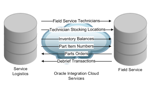

Service LogisticsからField Serviceへの統合には、次の機能があります:
フィールド・サービス技術者ダウンロード: フィールド・サービス技術者は、Oracle Fusion Trading Community Modelで個人パーティとして設定されます。 フィールド・サービス技術者の使用は、サービス・ロジスティクス・フィールド・サービス技術者の管理設定UIなど、複数のOracle Cloudユーザー・インタフェース(UI)から個人パーティに関連付けることができます。 次に、技術者が存在しない場合にフィールド・サービスで技術者を作成するためにIntegration Cloud Serviceが実行されるか、技術者がすでに存在する場合はその技術者を更新します。
在庫保管ロケーションおよび在庫残高のダウンロード: Oracle Fusion Inventory Managementで定義された保管ロケーションを、サービス・ロジスティクス在庫事業所の管理設定UIで在庫事業所として設定できます。 在庫事業所として定義すると、これらの保管ロケーションには技術者のタイプが割り当てられます。 次に、サービス・ロジスティクス・フィールド・サービス技術者の管理設定UIで、在庫事業所を技術者に割り当てることができます。 在庫事業所には、技術者が顧客の問題の修正時に使用する部品在庫が保持されます。 Integration Cloud Serviceは、在庫保管ロケーションとその在庫残高をInventory Managementからフィールド・サービスに同期する定期的な基準で実行されます。
在庫保管ロケーションおよび在庫残高の増分ダウンロード: すべての在庫残高をロードするかわりに、完了に時間がかかる可能性があり、統合と同じ日に取引された品目のみがロードされます。 これはすべての品目の小さいサブセットになり、実行速度が大幅に向上します。 このインテグレーションは、1日に複数回、および1週間に1回実行されるように設定する必要があります。
技術者在庫残高ダウンロード: 在庫保管ロケーションおよび在庫残高のダウンロードの代替として、この統合では、在庫残高がトラック・リソースではなく技術者リソースに直接格納されます。 これは、Oracle Field Service Cloud顧客間でより一般的なアプローチです。 サービス・ロジスティクスで定義された、技術者のデフォルトの使用可能な在庫事業所の在庫残高のみが同期されます。 この統合は、技術者が1つの在庫事業所にのみ割り当てられている場合にのみ使用してください。
技術者在庫残高増分ダウンロード: すべての在庫残高をロードするかわりに、完了までに時間がかかる場合があります。ロードされるのは、統合を実行した日と同じ日に処理された品目のみです。 これはすべての品目の小さいサブセットになり、実行速度が大幅に向上します。 インテグレーションを1日1回、および週1日に複数回実行するように設定する必要があります。 この統合は、技術者が1つの在庫事業所にのみ割り当てられている場合に使用する必要があります。
部品品目番号ダウンロード: Supply Chain Cloudの部品カタログはOracle Field Service Cloudにダウンロードされるため、フィールド・サービス技術者はどの部品をオーダーできるかがわかります。
部品オーダー統合: Oracle Field Service Cloudから、技術者はアクティビティに必要な部品をオーダーしたり、ランク在庫を補充するために部品をオーダーできます。 Service Logisticsは、部品をソーシングし、転送オーダーを作成します。 アクティビティの部品オーダーは、B2B Service作業オーダーからも表示されます。
技術者部品の受入: この統合は、部品オーダー統合のフォローアップです。 これにより、フィールド・サービス技術者はOracle Field Service Cloudで部品を受け取ることができます。この部品は、アクティビティ用にオーダーされたか、ランク在庫の補充に使用されたものです。
