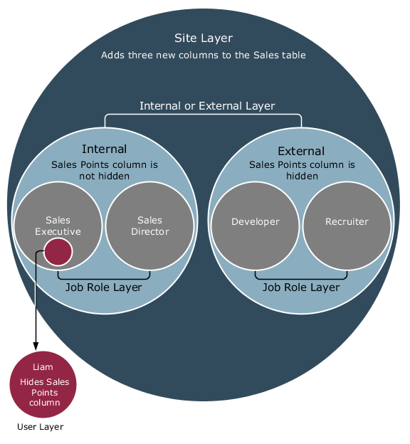

ユーザーがオブジェクトまたはページを開くと、オブジェクトまたはページに適用される最上部のレイヤーの構成が優先されます。たとえば、表に3つの列を追加し、各コンテキスト・レイヤーに次の列を次のように構成したとします。
  1. 「サイト」レイヤーで、Sales表に3つの列(Promotion Name、Sales PointsおよびPartner Name)を追加しました。
  2. 外部開発者に対して、「Sales Points」列は非表示になります。
  3. 内部営業ロールの場合、「Sales Points」列は非表示になりません。
内部営業担当であるLiamはこのページを自分用にパーソナライズし、「Sales Points」列を非表示にします。
ユーザーによる列の表示の違いを次に示します。
ユーザー
「Sales Points」列の表示
内部営業ロール
はい
外部開発者
いいえ
外部採用担当者
いいえ
Liam
いいえ
様々なコンテキスト・レイヤーおよび値でのこれらの構成を図で示します。
異なるコンテキスト・レイヤーの構成を示す図
