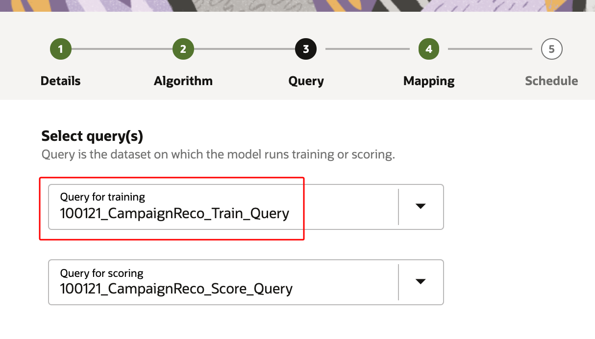

ステップ3: 問合せの選択
モデルについて選択した問合せによって、モデル・トレーニングおよびモデル・スコアリング用のデータセットが生成されます。
問合せを選択するには:
- 「トレーニングの問合せ」フィールドで、デフォルトの問合せを確認するか、ドロップダウン・リストを使用してモデル・トレーニングに使用する問合せを選択します。
- 「スコアリングの問合せ」フィールドで、デフォルトの問合せを確認するか、ドロップダウン・リストを使用してモデル・スコアリングに使用する問合せを選択します。
- 選択した問合せを確認し、マッピングをクリックして次のセクションに移動します。

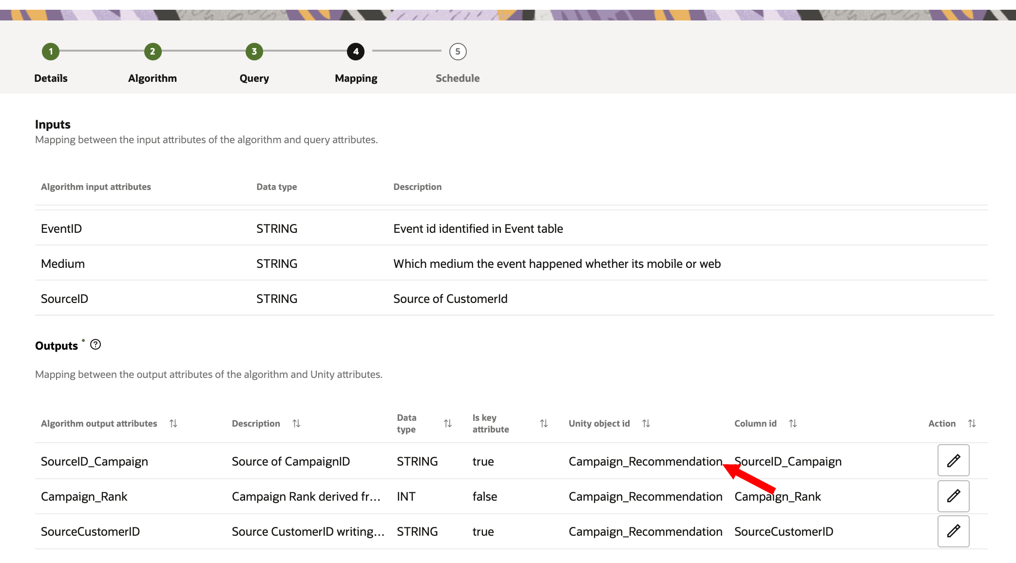

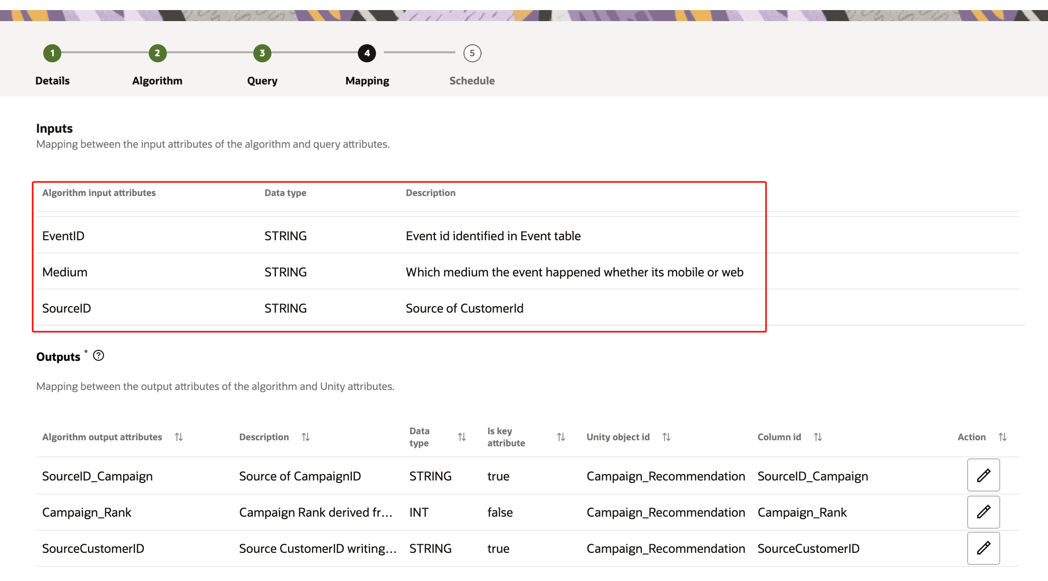

選択したアルゴリズムに基づいて、Unityデータ・モデルへのモデルの入力と出力のマッピングを確認します。モデル出力のデフォルト・マッピングに必要な更新を行います。
マッピングを構成するには:

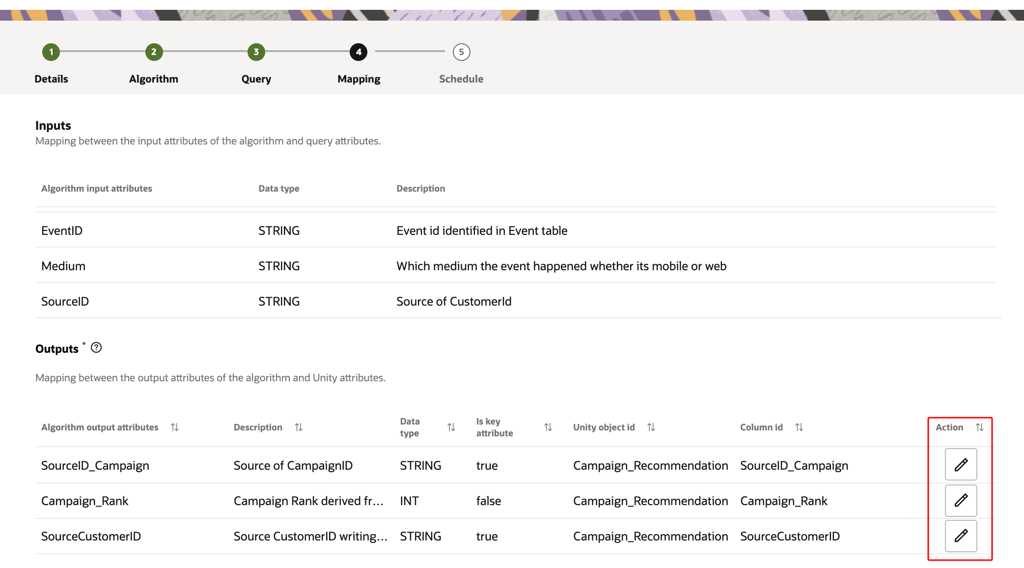

「入力」セクション、およびアルゴリズムの入力属性のマッピングを確認します。このセクションでは変更が許可されていません。

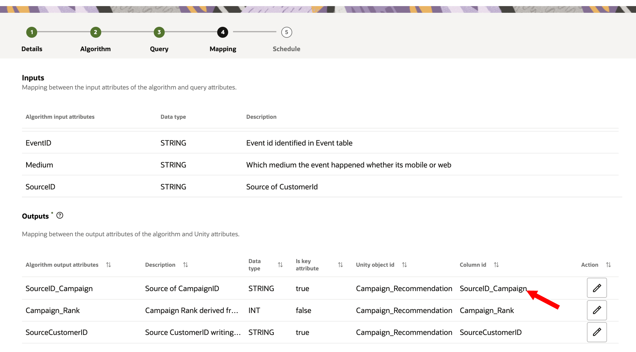

「出力」セクションを確認し、必要に応じて更新します。更新するには、「アクション」列で「編集」
をクリックします。アイテムの更新が完了したら、チェックマークをクリックします。 -
入力および出力のマッピングを確認し、「スケジュール」をクリックして次のセクションに移動します。
