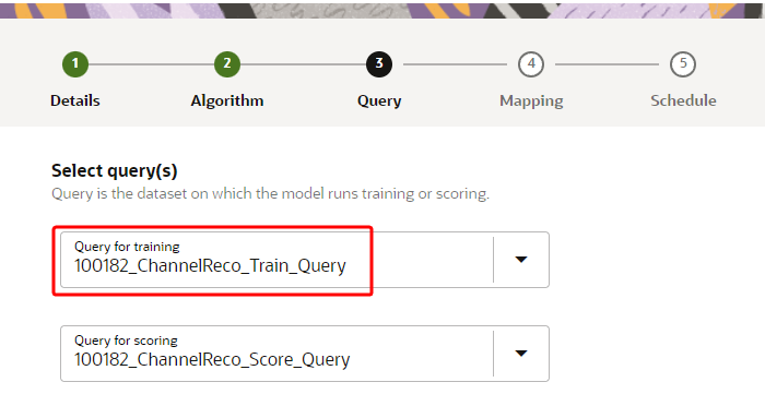

  1. 「トレーニングの問合せ」フィールドで、デフォルトの問合せを確認するか、ドロップダウン・リストを使用してモデル・トレーニングに使用する問合せを選択します。
  2. 「トレーニングの問合せ」フィールドのイメージ

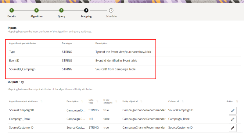

  1. 「入力」セクション、およびアルゴリズムの入力属性のマッピングを確認します。このセクションでは変更が許可されていません。
  2. マッピングの入力セクションのイメージ

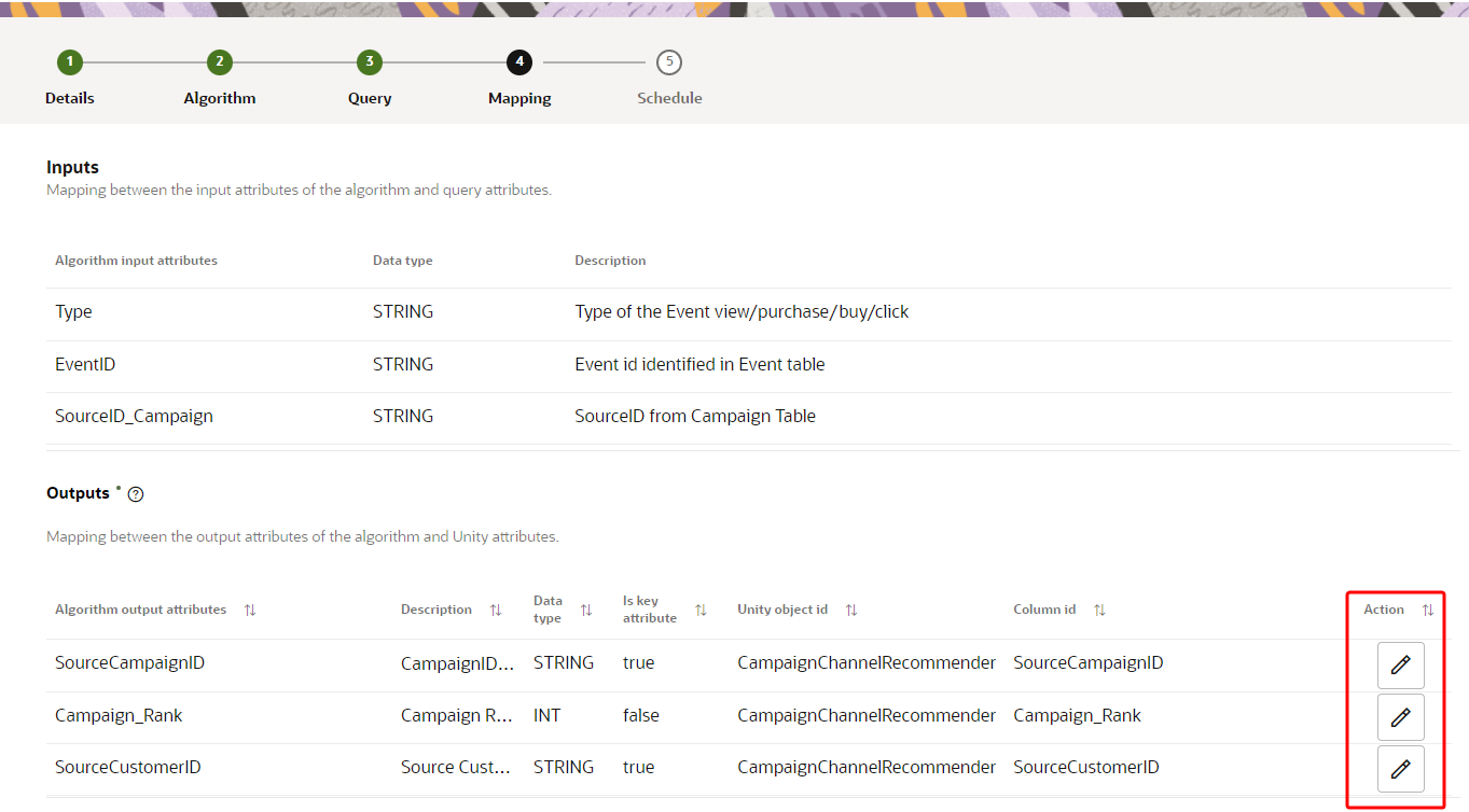

  3. 「出力」セクションを確認し、必要に応じて更新します。更新するには、「アクション」列で「編集」編集アイコンのイメージをクリックします。アイテムの更新が完了したら、チェックマークをクリックします。
    マッピングの出力の編集アイコンのイメージ

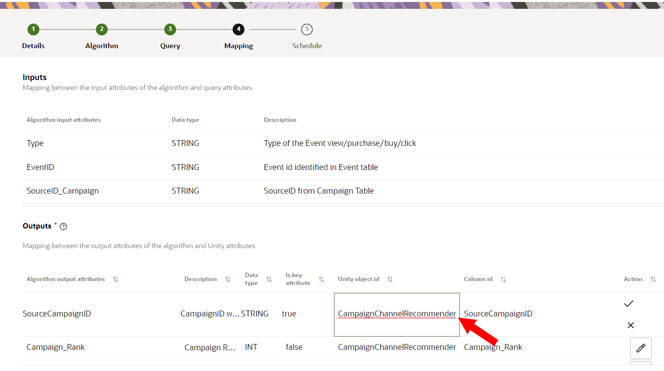

    1. 「UnityオブジェクトID」列で、デフォルトのオブジェクトIDを確認するか、フィールドをクリックして出力として使用するデータ・オブジェクトの正確な名前を入力します。
    2. 「UnityオブジェクトID」フィールドのイメージ

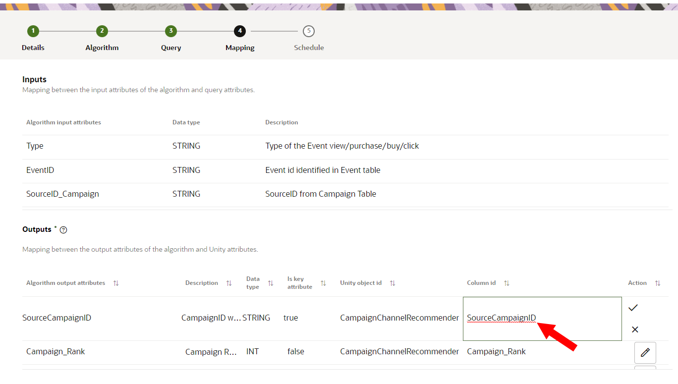

    3. 「列ID」列で、デフォルトのUnity属性を確認するか、フィールドをクリックして出力として使用する属性の正確な名前を入力します。
    4. 「列ID」フィールドのイメージ
