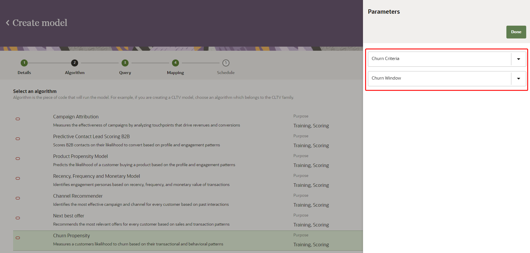

ステップ2: アルゴリズムの選択
作成するモデルのタイプを定義する、解約性向のアルゴリズムを選択する必要があります。
アルゴリズムを選択するには:
- 解約性向のアルゴリズム名をクリックして、それを選択します。
- モデルのパラメータを定義します。
解約基準: モデルの実行時にアルゴリズムで使用する基準を選択します。
IsActiveフラグ: アルゴリズムによって、IsActive属性が「True」(顧客の解約なし)または「False」(顧客の解約あり)のどちらであるかが決定されます。選択した場合は、IsActive属性にデータが移入されることを確認します。
カスタム - ゼロ・オーダー: 解約時間枠の選択に基づいて、顧客の解約が判別されます。たとえば、解約時間枠に30日を選択し、顧客に過去30日間のオーダーがない場合、アルゴリズムは顧客に解約のタグを付けます。
解約時間枠: カスタム - ゼロ・オーダーを選択した場合にのみ使用できます。解約時間枠の日数(30、45、60または90日)を選択します。

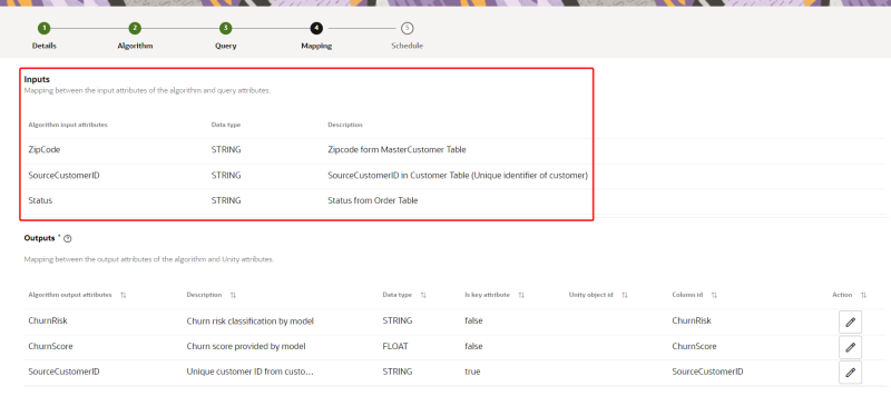

ステップ4: マッピング
選択したアルゴリズムに基づいて、Unityデータ・モデルへのモデルの入力と出力のマッピングを確認します。モデル出力のデフォルト・マッピングに必要な更新を行います。
マッピングを構成するには:

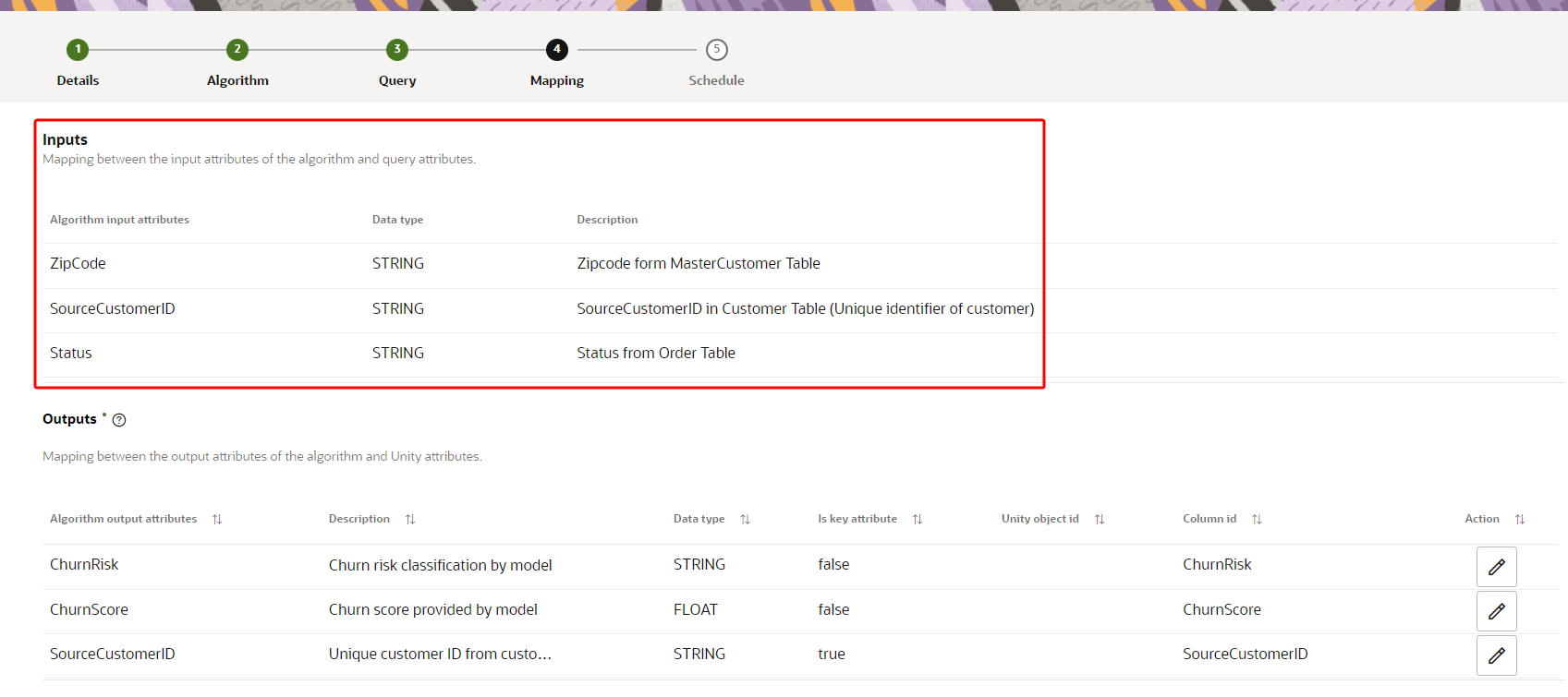

「入力」セクション、およびアルゴリズムの入力属性とUnityの属性のマッピングを確認します。このセクションでは変更が許可されていません。

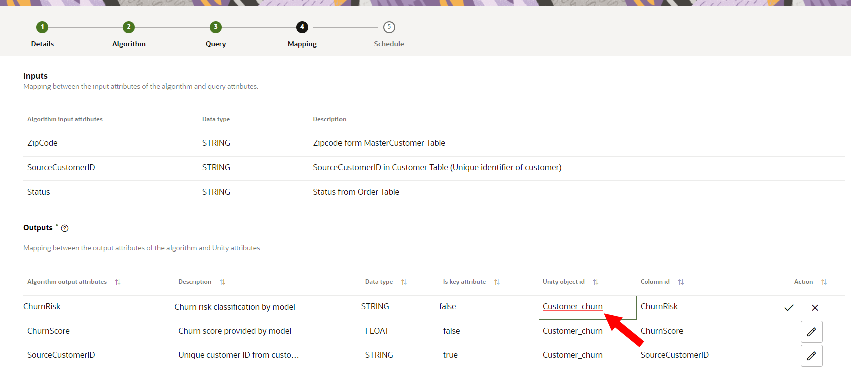

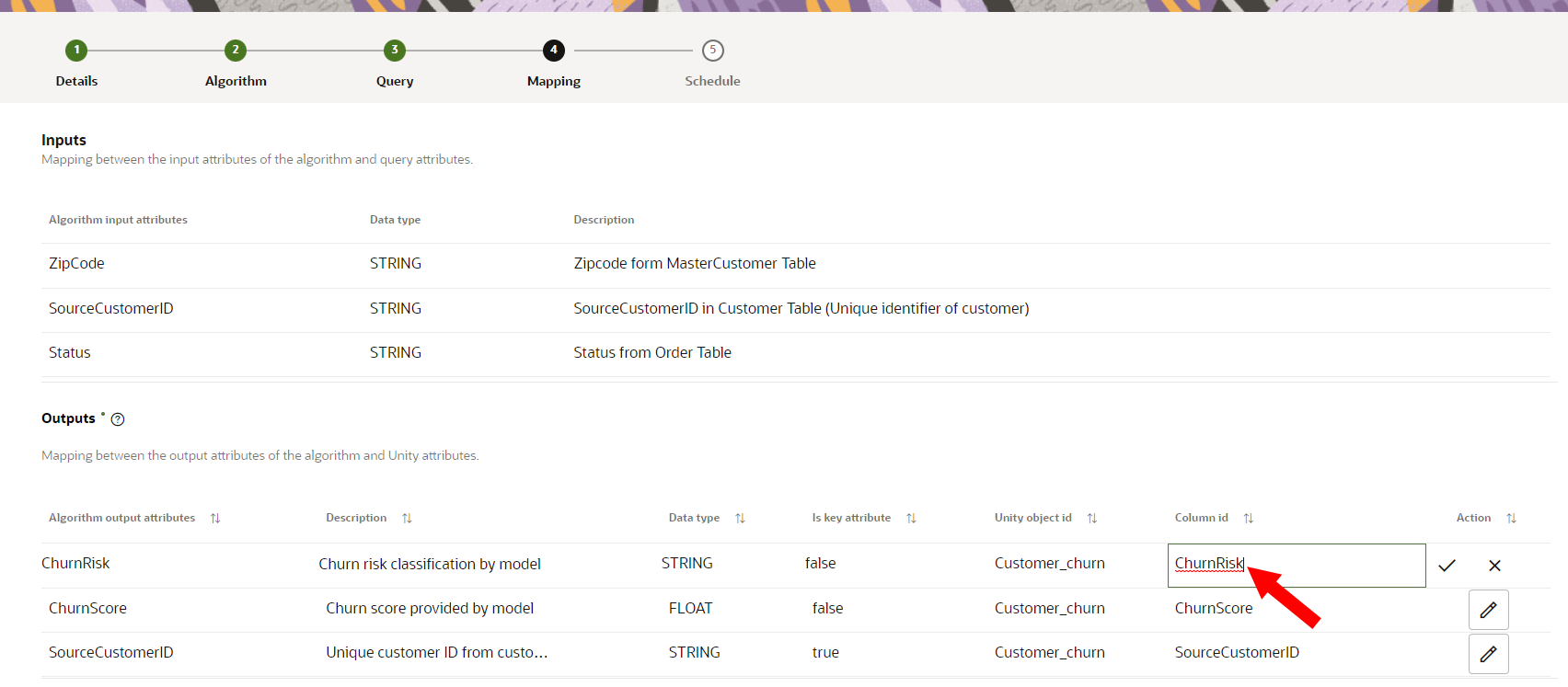

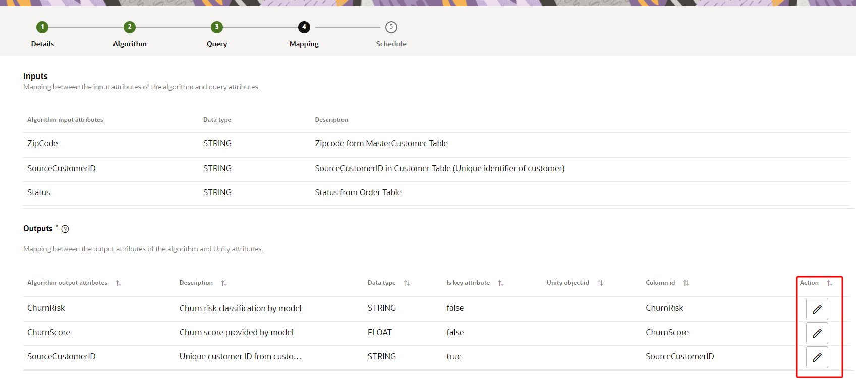

「出力」セクションを確認し、必要に応じて更新します。更新するには、「アクション」列で「編集」
をクリックします。アイテムの更新が完了したら、チェックマークをクリックします。 -
入力および出力のマッピングを確認し、「スケジュール」をクリックして次のセクションに移動します。
