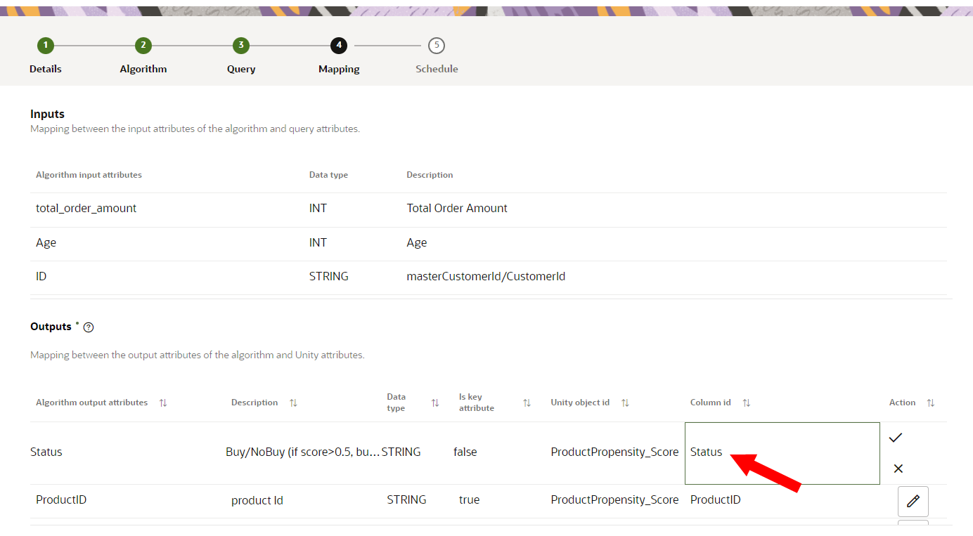

ステップ4: マッピング
選択したアルゴリズムに基づいて、Unityデータ・モデルへのモデルの入力と出力のマッピングを確認します。モデル出力のデフォルト・マッピングに必要な更新を行います。
マッピングを構成するには:
「入力」セクション、およびアルゴリズムの入力属性のマッピングを確認します。このセクションでは変更が許可されていません。
「出力」セクションを確認し、必要に応じて更新します。更新するには、「アクション」列で「編集」
をクリックします。アイテムの更新が完了したら、チェックマークをクリックします。 -
入力および出力のマッピングを確認し、「スケジュール」をクリックして次のセクションに移動します。
