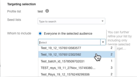

- Oracle Responsysは、マーケティング・キャンペーンのすべての活動を組み立て、実行し、管理することができる、統合ソフトウェア・プラットフォームであり、高度にパーソナライズされたマルチチャネル・キャンペーン管理を行うことが可能です。
- Oracle UnityセグメントをResponsysのEメール・キャンペーンおよびSMSキャンペーンに使用できます。
- オーディエンスは独立したキャンペーン開始で使用できます。これらのオーディエンスには、キャンペーン・ワークブックまたはキャンペーン・デザイナのターゲティング・セクションでアクセスできます。

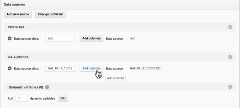

- Oracle Unityセグメントをキャンペーン用にパーソナライズするには、パーソナライズに使用する各属性のデータ・ソースを追加する必要があります。データ・ソースを追加した後、必要なデータ列にアクセスできます。データ・ソースまたは列を選択すると、Responsysによって別名が自動的に割り当てられますが、その別名は変更できます。これらの属性には、キャンペーン・ワークブックまたはキャンペーン・デザイナの「データ・ソース」セクションでアクセスできます。Responsysヘルプ・センターで、データ・ソースの処理についてさらに学習します。
- Responsysヘルプ・センターで、Oracle Unityからインポートされたオーディエンスの使用方法についてさらに学習します。

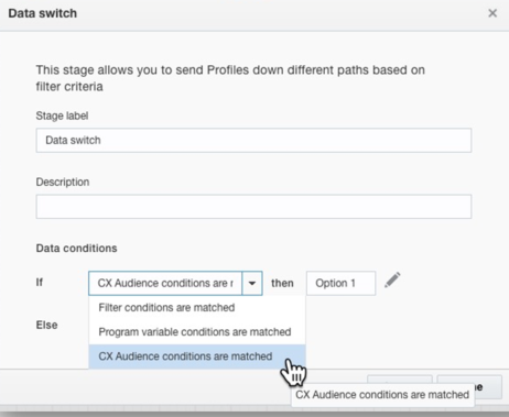

- Oracle Responsysのプログラムを使用すると、個々の行動に基づいて処理される、オーケストレーションされたマルチステージ・マーケティング・プログラムを構築できます。プログラムを使用すると、オーディエンス・データ、メッセージ・コンテンツおよびすべてのデジタル・チャネルを1つにまとめることができます。顧客のライフサイクルの各ステージに対応する、個人ごとの行動ベースのプログラムを設計できます。
- プログラムにOracle Unityセグメントを追加するには、オーディエンスの取得ステージを使用します。
- Oracle Unityセグメントに含まれる属性をジャーニーのオーケストレーションに活用するには、データ・スイッチを使用する必要があります。ここでは、顧客が進むステージを決定するために、フィルタを使用します。各パスに対して、プログラムのプロファイル・リストに関連付けられている既存の標準フィルタを選択するか、プログラムの変数に基づくフィルタを定義できます。顧客が以前放棄したカートの商品の購入を完了した場合は、メッセージをスキップするか、途中でプログラムを終了できます。Responsysヘルプ・センターのプログラムおよびデータ・スイッチの設計についてさらに学習します。
