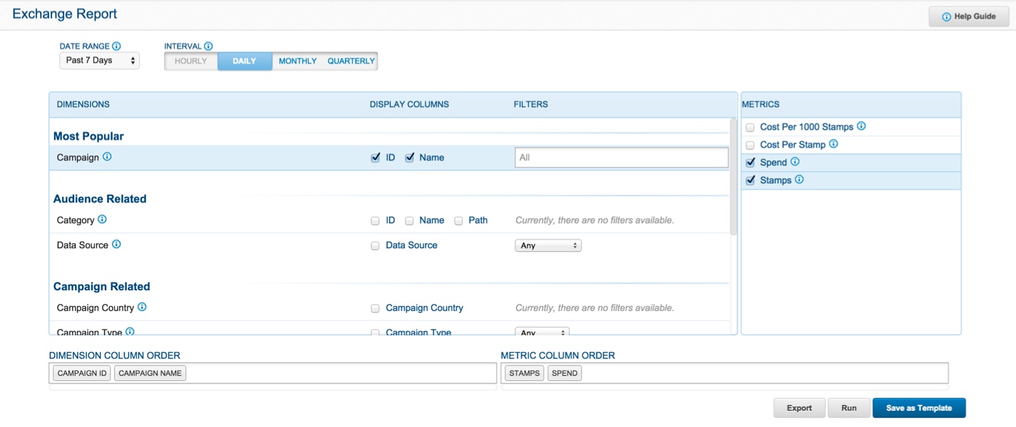

レポート問合せを作成する手順は、次のとおりです。
  1. 「Create New」をクリックします。「Exchange Report」ダイアログが表示されます。
    Exchangeレポート問合せウィンドウ
  2. これらのステップに従って、レポートの日付範囲と間隔を選択します。
    1. 「Date Range」リストで、交換データをレポートする日付範囲または日付を選択します。次のいずれかの日付範囲を選択します。
      • Yesterday
      • Past 7 Days (デフォルト)
      • Past 30 Days
      • Custom Range: このオプションを選択した場合は、開始日と終了日を「Date From」ボックスと「Date To」ボックスに入力するか、カレンダを使用して入力します。
    2. 「Interval」で、レポートにデータを表示するために使用される時間範囲を指定します。間隔は、個々のデータ・レコードが合計され、その期間全体の1つの結果として提供される期間を表します。「Hourly」、「Daily」、「Monthly」または「Quarterly」の間隔を選択できます。デフォルトでは、ステップ1で選択した「Date Range」に最も適した間隔が指定されます。たとえば、日付範囲に「Today」または「Yesterday」を選択した場合、デフォルトの間隔は「Hourly」になり、「Past 7 Days」、「Past 30 Days」または「Custom Range」を選択した場合、デフォルトは「Daily」になります。
  3. 「Display Columns」で、レポートに列として追加するディメンションのチェック・ボックスを選択します。レポートの構成プロセスを迅速化するために、ディメンションは「Most Popular」、「Audience Related」および「Campaign Related」のカテゴリに論理的にグループ化されます。ディメンションを選択すると、ディメンションのタブが左下の「Dimension Column Order」に追加されます。ディメンションにフィルタリングが適用されている場合、そのタブは緑色で強調表示されます。一部のディメンションには、名前、ID、パスなど、レポートに含めるフォーマットごとに複数のチェック・ボックスがあります。「Filters」の下にボックスがあるディメンションは、オプションで特定のタイプに絞り込むことができます。フィルタを指定しない場合、そのディメンションに該当するすべてのデータがレポートに含まれます。次のディメンションをExchangeレポートに追加できます。
    ディメンション説明
    Campaign購買およびオーディエンスのターゲッティングに使用したキャンペーンを選択します。選択した各キャンペーンのIDと名前を含めることができます。
    Categoryキャンペーンに関連付けられているターゲット・オーディエンスのカテゴリを表示します。カテゴリのID、名前またはパスを含めることができます。
    Data Sourceキャンペーンに使用されるデータ・ソースを選択します。
    • Any (デフォルト)
    • Retargeted (ファーストパーティ) データ
    • Prospecting (サードパーティ) データ
    Target Countryオーディエンスに含まれる国を表示します
    Campaign Countryオーディエンスのターゲットとなる国を表示します。
    Campaign Typeキャンペーン・タイプを表示します。
    • Any (デフォルト)
    • Internal
    • Certified
    Country Won獲得したユーザーの国コードと名前。位置情報データは、オンライン・ユーザーのIPアドレスと、オフライン・ユーザーに対して指定された国の場所に基づきます。
    Current Statusキャンペーンのステータスを表示します。
    • Any (デフォルト)
    • Active
    • Idle
    Max Bidキャンペーンに指定された最大入札価格を表示します。
    Orderキャンペーンに関連付けられたオーダーの名前を表示します。オーダーでは1つ以上のキャンペーンの合計予算が指定されます。
    Order Typeオーダー・タイプを選択します。
    • Any (デフォルト)
    • Normal
    • Time based
    • Bulk
    Pacing Goalキャンペーンのペーシング目標をドル($)単位または期間当たりのインプレッションの形式で表示します。実際の形式は、キャンペーンに使用されるペーシング・タイプに応じて異なります。
    Pacing Typeキャンペーンに使用されるペーシング・タイプを表示します。
    • Any (デフォルト)
    • No Restriction
    • Budget Per Day
    • Budget Per Campaign Lifetime
    • Stamps Per Day
    • Stamps Per Campaign Lifetime
    • Cost Per 1000 impressions (CPM)
    • Audience On
    Pixel URLIDスワップのトリガーやカテゴリによるユーザーの転送に使用されるピクセルのURLを表示します。
  4. レポートに列として含める指標のチェック・ボックスを選択します。指標を選択すると、指標のタブがページの右下にある「Metric Column Order」ボックスに追加されます。
    指標説明
    Cost Per 1000 Stamps1,000インプレッション当たりの平均支出(財務が入力した調整を含む)
    Cost Per Stampスタンプ当たりの平均支出
    Spendキャンペーンの総コスト
    Stampsキャンペーンのターゲット・オーディエンスに基づくカテゴリでユーザーが販売された回数
    スタンプ当たりのコストまたは支出指標を毎時間隔のレポートに含めた場合、データは返されません(一連のゼロが表示されます)。
  5. ディメンションと指標を選択した後、レポートでのそれらの列の並び順を変更できます。ディメンションと指標は、選択した順序で左から右に表示されます。対応する「Column Order」ボックス内の目的の位置に、そのタブをドラッグします。
  6. 「Run」をクリックしてレポートを生成します。または、次のことができます。
    1. 「Export」をクリックして、レポートをタブ区切り値(TSV)ファイルとして生成し、ダウンロードします。
    2. 「Save as Template」をクリックして、レポートを保存し、TSVファイルにダウンロードします。レポートをテンプレートとして保存すると、日付範囲、間隔、ディメンション、指標、列の順序などの構成が保存されるため、レポートを再作成することなく実行できます。レポートをテンプレートとして保存すると、レポートを実行するたびにレポートのスナップショットが作成されます。スナップショットを表示またはダウンロードして、スナップショットが作成されたときのデータを分析できます。

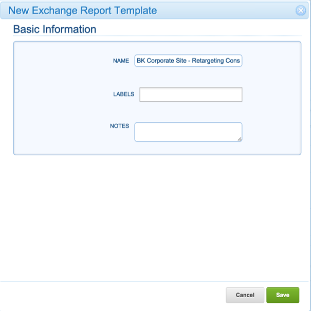

Exchangeレポートをテンプレートとして保存する手順は、次のとおりです。
  1. 「Save as Template」をクリックします。「New Exchange Report Template」ダイアログが表示されます。
  2. 「Basic Information」セクションで、次のプロパティを構成します。
    プロパティ説明
    Nameテンプレートのわかりやすい名前を入力します。
    Labels(オプション)Exchangeレポート・テンプレートのフィルタリングに使用できるレポートの別名またはニックネームを入力します。
    Notes(オプション)Exchangeレポートに関連付ける説明、目的、ユースケース、指示またはその他のテキストを入力します。
    「New Exchange Report Template」ウィンドウ
  3. 「Save」をクリックします。Exchangeレポートのメイン・ページにレポートが追加されます。テンプレートの表示、コピーおよび編集の詳細は、交換テンプレートの管理を参照してください。

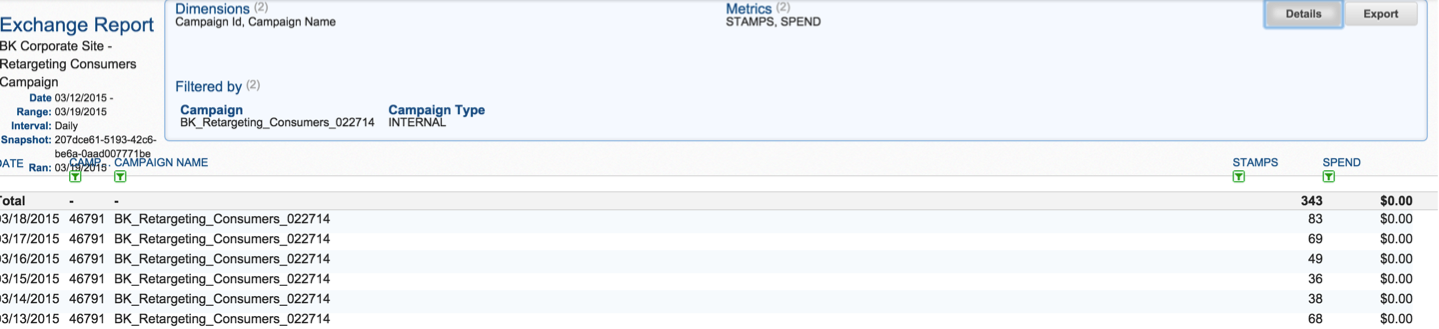

Exchangeレポートを実行すると、Webブラウザの新しいタブでレポートが開きます。上部のサマリーと、交換データを表示した表が含まれています。

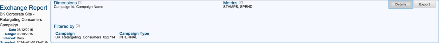

レポート・サマリーの表示
Exchangeレポートの上部には、レポートで選択されたディメンションを表示したサマリーが含まれています。「Details」をクリックして、レポート名(テンプレートとして保存された場合)、選択された日付範囲と間隔、スナップショットID、レポートが最後に実行された日付、レポートに関連付けられたラベルなどの追加情報を表示できます。また、詳細には、プロバイダ、サイトおよびカテゴリの各ディメンションに適用されるフィルタが含まれています。ExchangeレポートをTSVファイルにエクスポートするには、「Export」をクリックします。
Exchangeレポートのサマリー
レポート表の表示
Exchangeレポートの下部には、指定された日付範囲内の交換データと間隔が表示されます。列は、レポート問合せで指定した順序で表示されます。

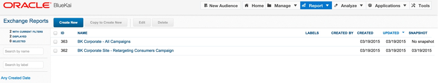

Exchangeレポート・テンプレートの管理
Exchangeレポート・テンプレートを保存すると、Exchangeレポート・インデックス・ページのテンプレートのリストに追加されます。その後、テンプレートを表示、コピー、編集および削除できます。
