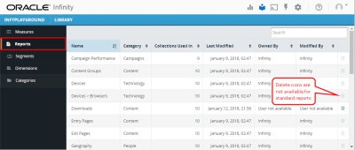

レポートを削除するには:
- ライブラリ・アイコン
をクリックします。ライブラリ・ページが表示されます。 - レポートをクリックします。
- 削除するレポートの横にあるごみ箱アイコン
をクリックします。レポートの削除確認メッセージには、そのレポートを使用するすべてのコレクションがリストされます。 - ボックスにDELETEと入力し、削除をクリックします。
