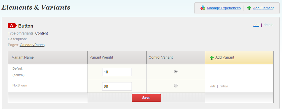

  • バリアント - バリアントは、テストする要素のデザイン・パターンです。すべての要素に少なくとも2つのバリアントがあり、1つのバリアントがデフォルト/コントロール・バリアントとして指定されています。バリアントの追加を参照してください。
次のサンプル・イメージでは、「Button」要素には、「Default」バリアントと「NotShown」と呼ばれる別のバリアントの2つのバリアントがあります。
バリアントの重みによって、他のバリアントと比較して、受け取るキャンペーン・トラフィックの比率が決まります。上のサンプル・イメージでは、訪問者の10%にデフォルトのバリアント(ページ上のボタンを表示)が表示され、訪問者の90%にはボタンが表示されません。
(バリアントの重み/加重合計) x 100%を使用して、キャンペーン中にバリアントが表示されるトラフィックの割合を計算します。

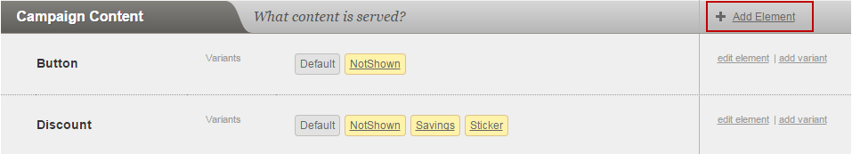

要素の追加
キャンペーンを作成すると、Element1という要素が作成されます。
要素を追加する手順は、次のとおりです。
  1. 「Campaign Settings」ページで「Add Element」をクリックします。
  2. 「Add Element」ページのフィールドに入力します。
    1. Element Name: わかりやすい要素名を入力します。
    2. Description (オプション): 説明を入力します。
    3. Content Type: 実行する変更のタイプを選択します。
      • Content: HTML、CSSまたはJavascriptを使用してテスト領域(新しいバリアントなど)を変更します。
      • A/B Redirect URL: 1つのURLから別のURLへ訪問者をリダイレクトすることで、ページ全体を相互にテストします。
      • Script Redirect: JavaScriptを使用して訪問者をリダイレクトするページを指定することによって、ページ全体をテストします。
    4. Element ID(オプション): テスト領域のHTML ID。
    5. Number of Variants: 作成するデザイン・パターンの数。
  3. 「Save Element」をクリックします。
1つのキャンペーンに追加できる要素は最大10個です。
