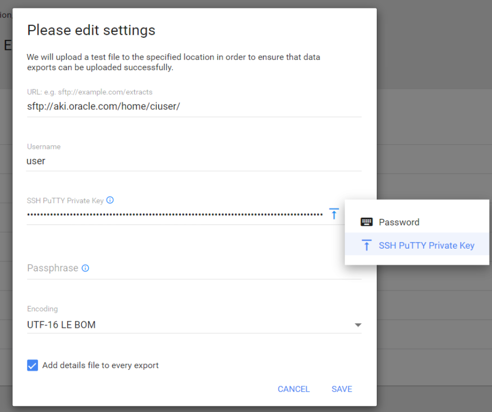

- 「Edit Storage Settings」をクリックします。
- sftp://clientdemoserverUS.ftpstream.comなど、データ・エクスポート・ファイルを格納するSFTP URLを入力します
ノート: 標準ポート22でホストされているSFTPの場所を使用していること、およびインターネットからそこにアクセスできることを確認してください。セキュリティ上の理由により、キャンペーン・データ・エクスポートのSFTPリクエストは、他のカスタムSFTPポートではサポートされていません。
- これはサイト全体の設定であり、入力した場所がサイト全体のすべてのキャンペーン・データ・エクスポートに使用されます。この場所を変更すると、このサイトの以降のスケジュール・データ・エクスポートまたは個別データ・エクスポート(あるいはその両方)がすべて新しい場所にアップロードされます。既存のエクスポート済ファイルは移動されません。
- セキュア・シェル・ファイル転送プロトコル(SFTP)の場所を使用する必要があります。
- 認証には、パスワードまたはSSH PuTTy秘密キーを使用できます。
- 8文字以上である
- 数字が少なくとも1つ含まれている
- 記号が少なくとも1つ含まれている
- 小文字が少なくとも1つ含まれている
- 大文字が少なくとも1つ含まれている
- 格納場所の設定を保存すると、小さいファイルがその場所に送信され、これらの設定が正しいことが検証され、Oracle Maxymiserからエクスポートされたファイルを受け取るようにサイトが正しく構成されていることが確認されます。ファイル名はYYYYMMDDHHMMSS-{ID}-OracleMaxymiserSFTPValidationTest.txtという形式です。このファイルは削除したり、無視してもかまいません。
ノート: SSH PuTTy秘密キーを使用する場合は、公開キーをsFTPサーバーにアップロードしていることを確認してください。その後、SSH PuTTy秘密キーを含む.ppkファイルをアップロードする必要があり、この秘密キーはパスフレーズで保護されている必要があります。

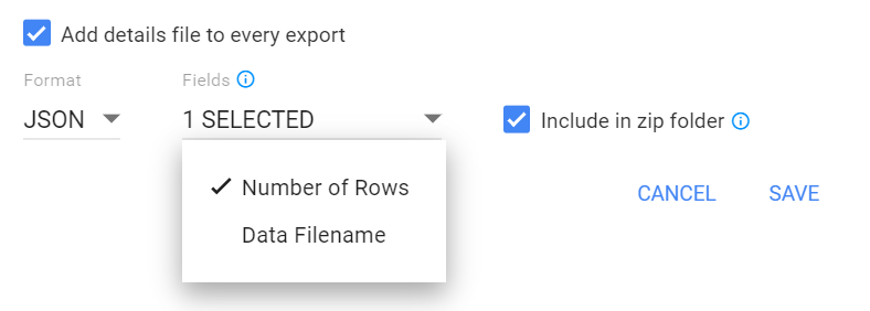

エクスポート詳細ファイルの追加
エクスポートされたファイルの詳細を含むファイルをエクスポートに追加するには、格納場所の設定で「Add details file to every report」オプションを有効にします。
詳細には、エクスポートされたレコードの数とデータ・ファイル名が含まれます。詳細ファイルには次の2つの形式があります。
- JSON - 詳細ファイルの名前はエクスポート・ファイルと同じです。JSON詳細ファイルのサンプルをダウンロードするには、ここをクリックしてください。
- CSV - 詳細ファイルはエクスポート・ファイルと同じ名前にサフィクス_summaryを付加したものになります。CSV詳細ファイルのサンプルをダウンロードするには、ここをクリックしてください。
データ・ファイルと詳細ファイルの両方がSFTPの場所にアップロードされます。詳細ファイルは、データ・ファイルとともに圧縮されたzipフォルダで送信することも、個別に送信することもできます。

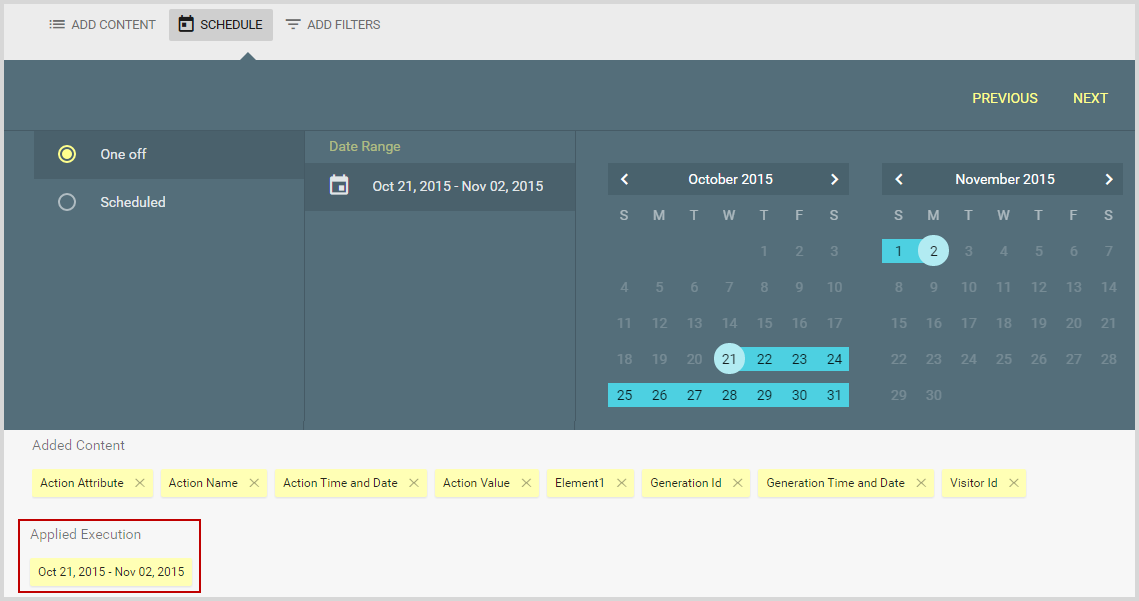

個別エクスポートまたはスケジュール・エクスポートの作成
個別データ・エクスポートまたはスケジュール・データ・エクスポートを実行する手順は、次のとおりです。
- 「Create Export」→「Schedule」をクリックします。
- One Off - 指定された日付範囲のアクション・データと生成データを含む単一のファイルをエクスポートします。キャンペーンの開始から今日の日付までの日付を選択できます。
- Scheduled - 最初にエクスポートされるファイルには、キャンペーンの開始日から今日の日付までのアクション・データと生成データが含まれます。後続のスケジュール・エクスポートには、日または週ごとのアクション・データと生成データが含まれます。
ノート: 各キャンペーンについて作成できるスケジュール・キャンペーン・データ・エクスポートは1つのみです。
- 日付範囲を選択するには、最初に開始日を選択し、次に終了日を選択します。

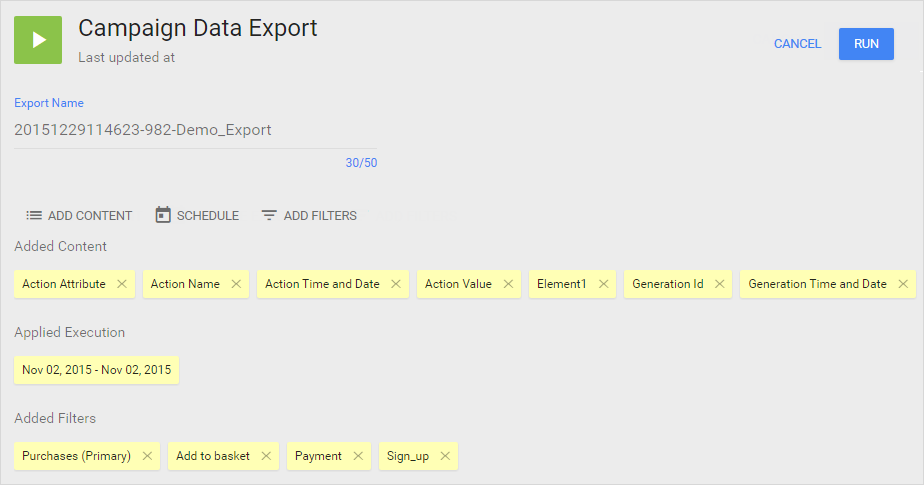

エクスポートのレビューと実行
含める列、日付範囲およびアクション・フィルタを指定したら、キャンペーン・データ・エクスポートをレビューします。
ノート: キャンペーン・データ・エクスポート要約の表示と非表示を切り替えるには、「Add Content」、「Schedule」または「Add Filters」ボタンを1回クリックします。
- キャンペーン・データ・エクスポートを送信する準備ができたら、ページの右上にある「Run」をクリックします(続行するには、免責条項に同意する必要があります)。
- キャンペーン・データ・エクスポートが「Pending」ステータスでキューに追加されます。エクスポートが完了し、SFTPの場所からダウンロードできる状態になると、通知電子メールが送信されます。
- キャンペーン・データ・エクスポート・リストを使用して、データ・エクスポートの進捗を表示し、データ・エクスポートを管理します。

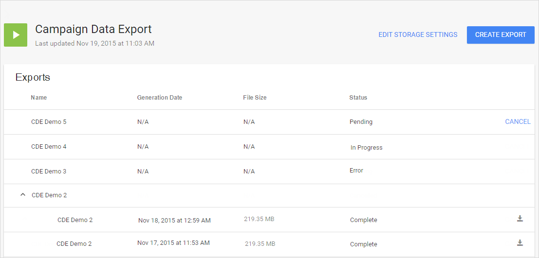

キャンペーン・データ・エクスポートが送信されると、サイトのすべてのエクスポートのリストに表示されます。このリストは、キャンペーン・データ・エクスポートを最初に開いたときに表示され、ステータスのモニターやエクスポートの管理に使用されます。次の例は、ページの上部にある3つの個別エクスポート、およびCDE Demo 2という1つのスケジュール・エクスポートを示しています。
日次スケジュール・エクスポートのリストを表示するには、展開または閉じる矢印を使用します。
- Pending: エクスポートはキューで待機中です。
- In Progress: エクスポートが開始されています。いったん進行中になったエクスポートを取り消すことはできません。
- Complete: エクスポートが完了し、ダウンロードできる状態になっています。エクスポート・ファイルの詳細を表示するには、
をクリックします。 - Error: なんらかの問題が発生した場合、エクスポートはエラー・ステータスを示します。SFTP URLとサインイン資格証明が正しく入力されていることを確認し、SFTPサーバーに十分なスペースがあることを確認してください。それでも問題がある場合は、Oracle Maxymiserサポートにお問い合せください。

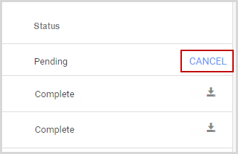

- 個別エクスポートまたはスケジュール・エクスポートを停止するには、データ・エクスポート・リストの関連する行で「CANCEL」をクリックします。
- 「Pending」状態の個別エクスポートのみを取り消すことができます。
- スケジュール・エクスポートを取り消すと、以降のすべてのスケジュール・エクスポートの実行が停止されます。進行中のエクスポートや完了しているエクスポートは影響を受けません。
