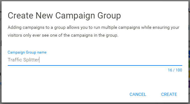

  2. キャンペーンのオーバーフロー・メニューから、「Add to Campaign Group」「Create New」を選択します。
  3. グループの名前(Traffic Splitterなど)を指定し、「Create」をクリックします。
    「Create New Campaign Group」ダイアログのイメージ

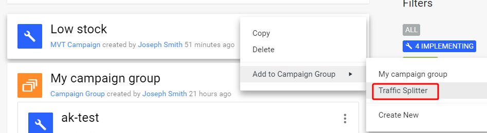

  4. 2つ目のキャンペーンのオーバーフロー・メニューから、「Add to Campaign Group」「Traffic Splitter」を選択します。
    Traffic Splitterキャンペーン・グループについて「Add to Campaign Group」が選択された状態のキャンペーンのオーバーフロー・メニュー(縦に並んだ3つのドット)のイメージ
