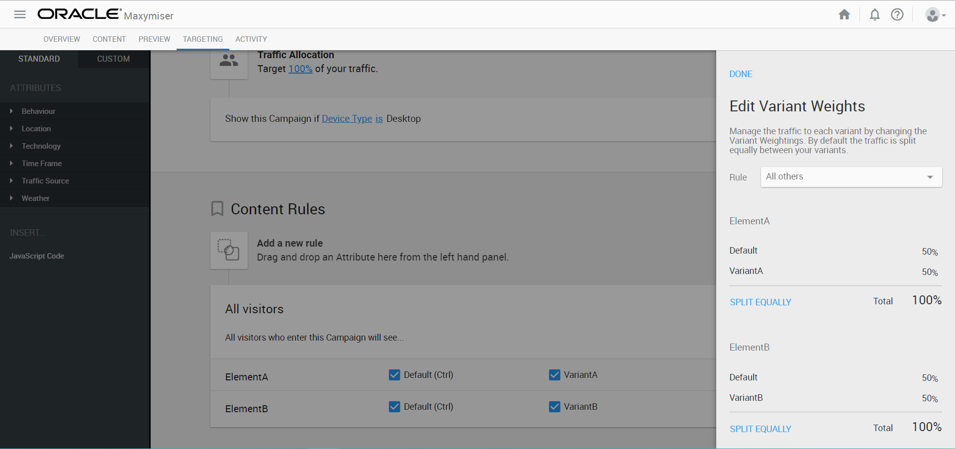

デフォルトではすべてのバリアントの重みがMVTキャンペーンの各要素に均等に分割され、すべてのエクスペリエンスも同様に分割されます。ただし、特定のバリアントまたはエクスペリエンスの重みを(たとえば最適なトラフィック分割機能を使用して)増やす必要がある場合があります。このセクションでは、バリアントの重みの変更が各エクスペリエンスのトラフィック共有がどのように影響するか、および特定のエクスペリエンスに重み付けするためのキャンペーンの設定方法を説明します。
均等バリアント分割:
この単純な例では、エクスペリエンスおよび相対的なトラフィックの重みは次のようになります。
  1. Default A + Default B: 50% x 50% = 25%
  2. Default A + Variant B: 50% x 50% = 25%
  3. Variant A + Default B: 50% x 50% = 25%
  4. Variant A + Variant B: 50% x 50% = 25%

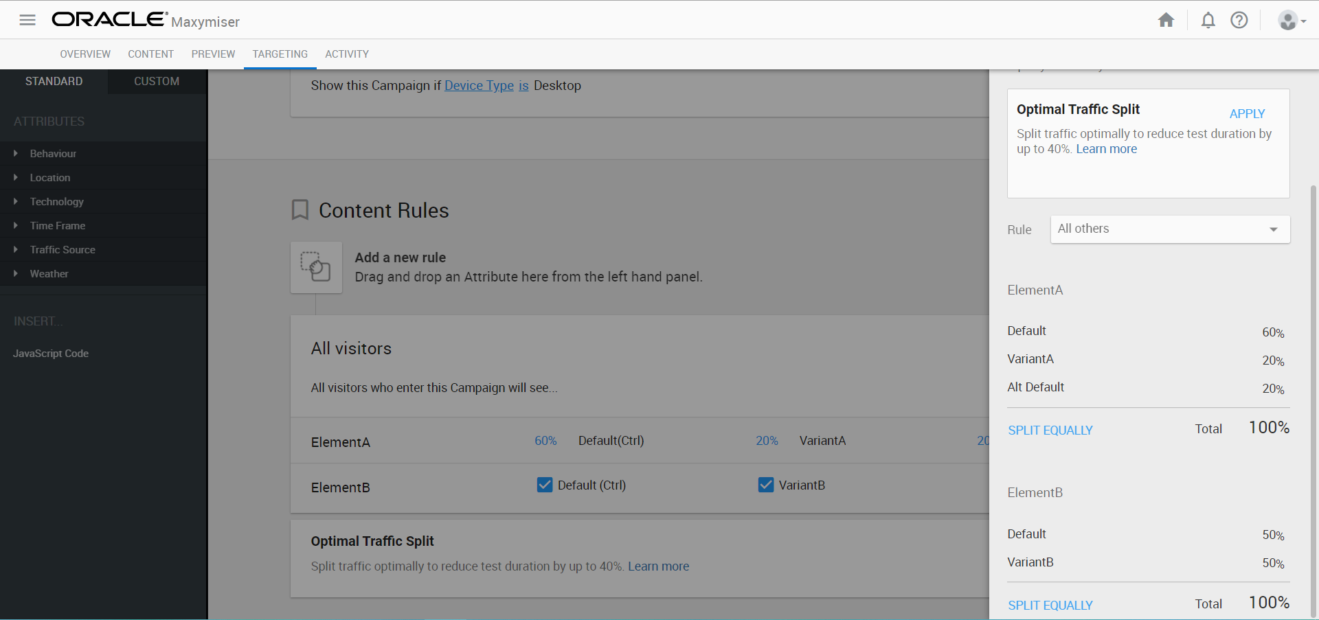

特定のエクスペリエンス分割要件の例:
キャンペーンの作成者として、コントロール・エクスペリエンス(Default A + Default B)をトラフィックの50%に提供し、残り3つのエクスペリエンスを均等に分割します(つまりそれぞれに16.67%)。
これは、単にバリアントの重みを調整するだけでは実現できません。かわりに、代替のデフォルト・バリアントをElement Aに追加する必要があります(コンテンツはデフォルトと同じになるように変更はしません)。次の構成を使用し、特定のエクスペリエンスの組合せを除外します。
  1. Default A + Default B: 60% x 50% = 30%; 30%/60% = 50%
  2. Default A + Variant B: 60% x 50% = 30%; 30%/0% = 0%
  3. Variant A + Default B: 20% x 50% = 10%; 10%/60% = 16.67%
  4. Variant A + Variant B: 20% x 50% = 10%; 10%/60% = 16.67%
  5. 代替デフォルトA + Default B: 20% x 50% = 10%; 10%/60% = 0%
  6. 代替デフォルトA + Variant B: 20% x 50% = 10%; 10%/60% = 16.67%
重要: 均等分割関数を使用するのでないかぎり、バリアントの重みについては整数パーセント(4%、58%など)のみがサポートされます。Campaign Designerでは小数を入力できないため、必要に応じて(前述の例のように)ダミー・バリアントを使用および除外して特定の重み付けを実現できます。
