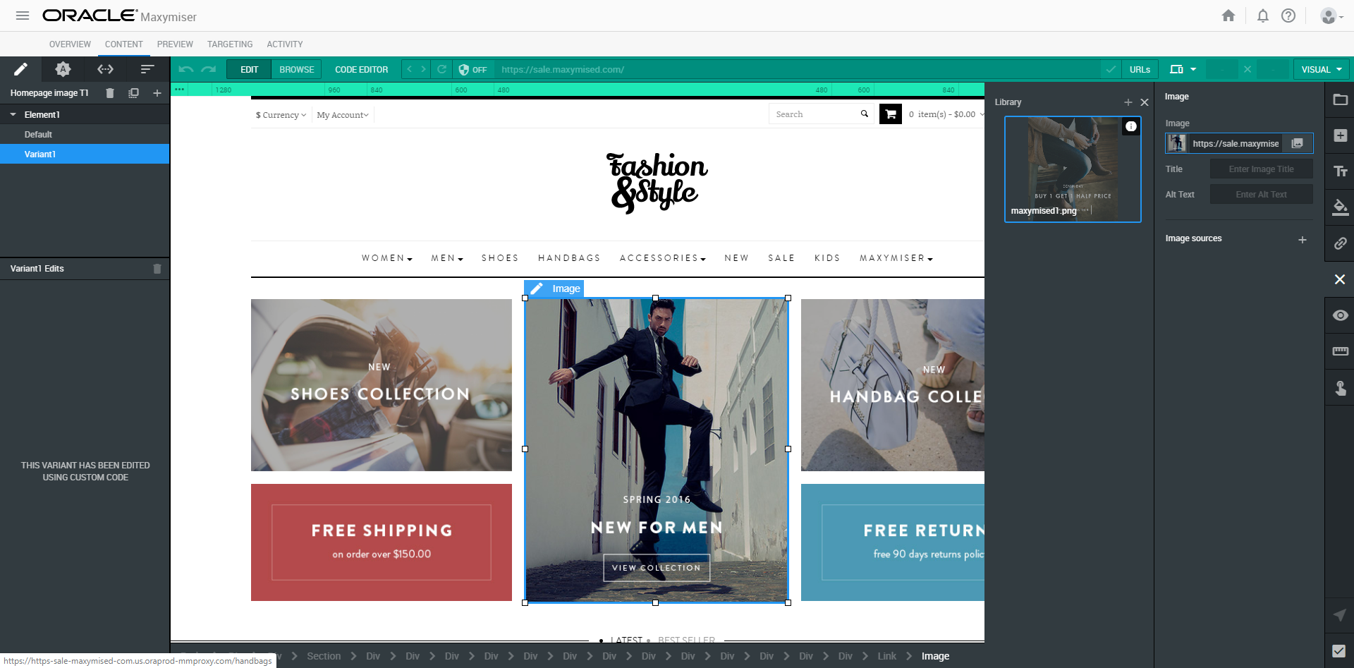

「Image」パネルを使用してイメージを置換する手順は、次のとおりです。
  1. ページ上の既存のイメージを選択します。
  2. 「Image」タブで、新しいイメージのURLを入力するか、新しいイメージをコンテンツ配信ネットワーク(CDN)にアップロードします。

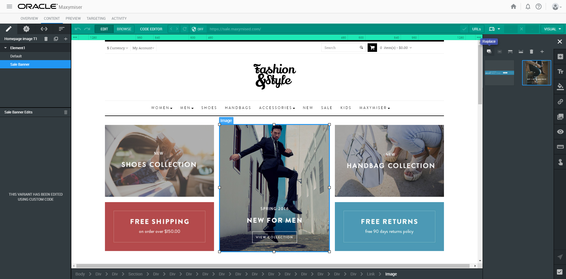

「Library」パネルを使用してイメージを置換する手順は、次のとおりです。
  2. 「Library」パネルで、をクリックして新しいイメージのURLを入力するか、新しいイメージをコンテンツ配信ネットワーク(CDN)にアップロードします。
  3. 使用する新しいイメージを選択します。
  4. 「Replace」()をクリックします。
