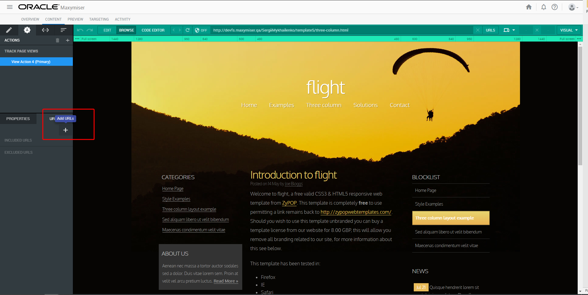

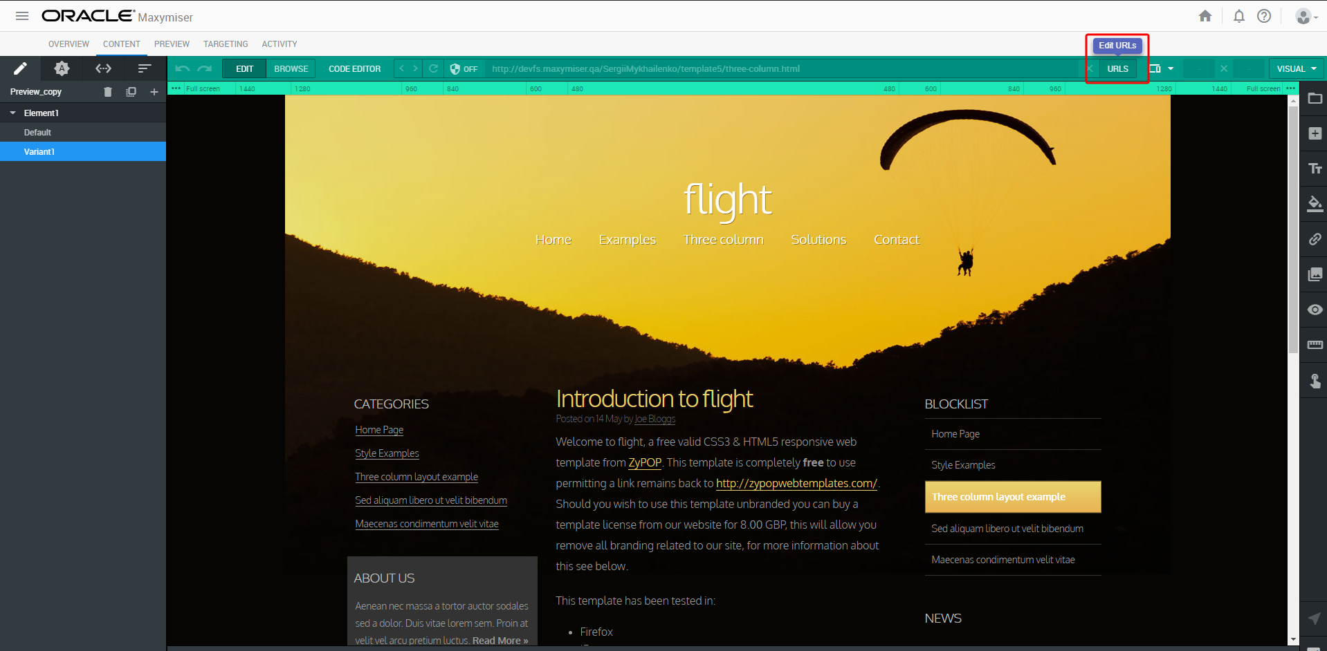

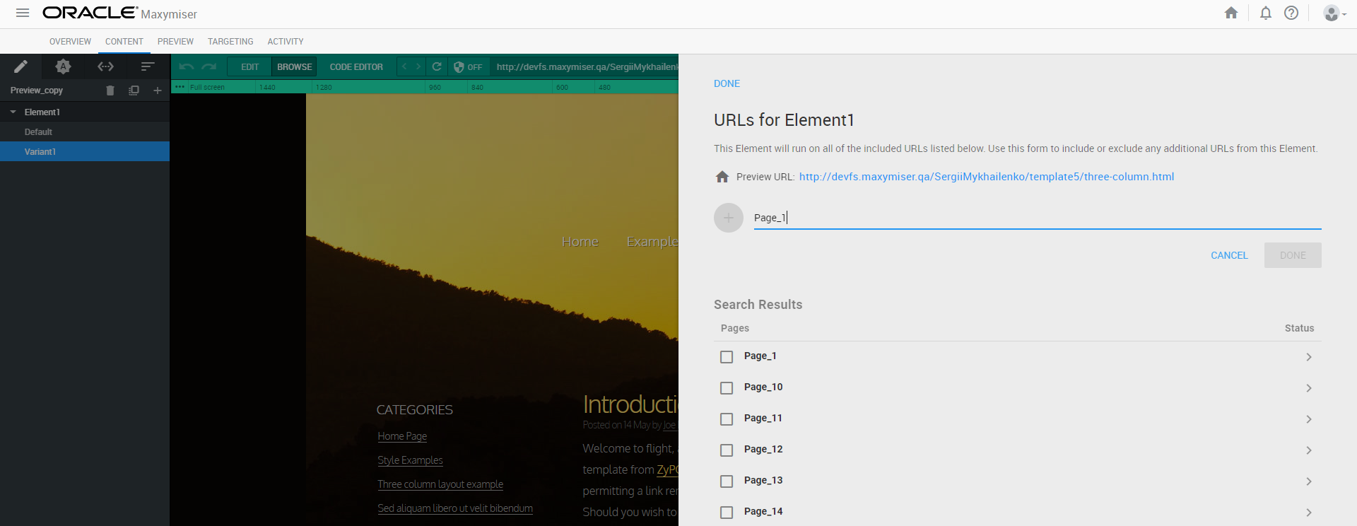

  3. Campaign Designerの「Content」タブでは、次のいずれかの方法を使用して要素、アクションまたはスクリプトにURLを追加できます。
    • 要素については、アドレス・バーの横にある「URLs」ボタンをクリックします。
    • アクションおよびスクリプトについては、「Actions」ボタンをクリックします。「URLs」タブで、「Add URLs」アイコンをクリックします。

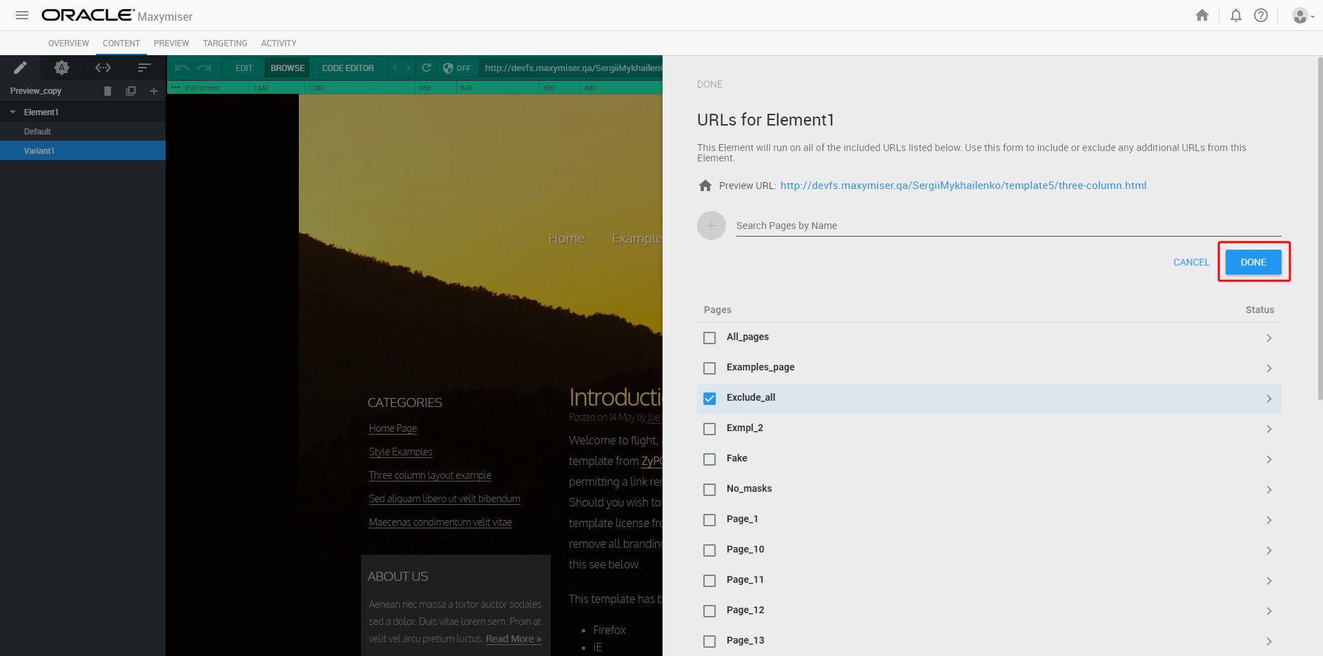

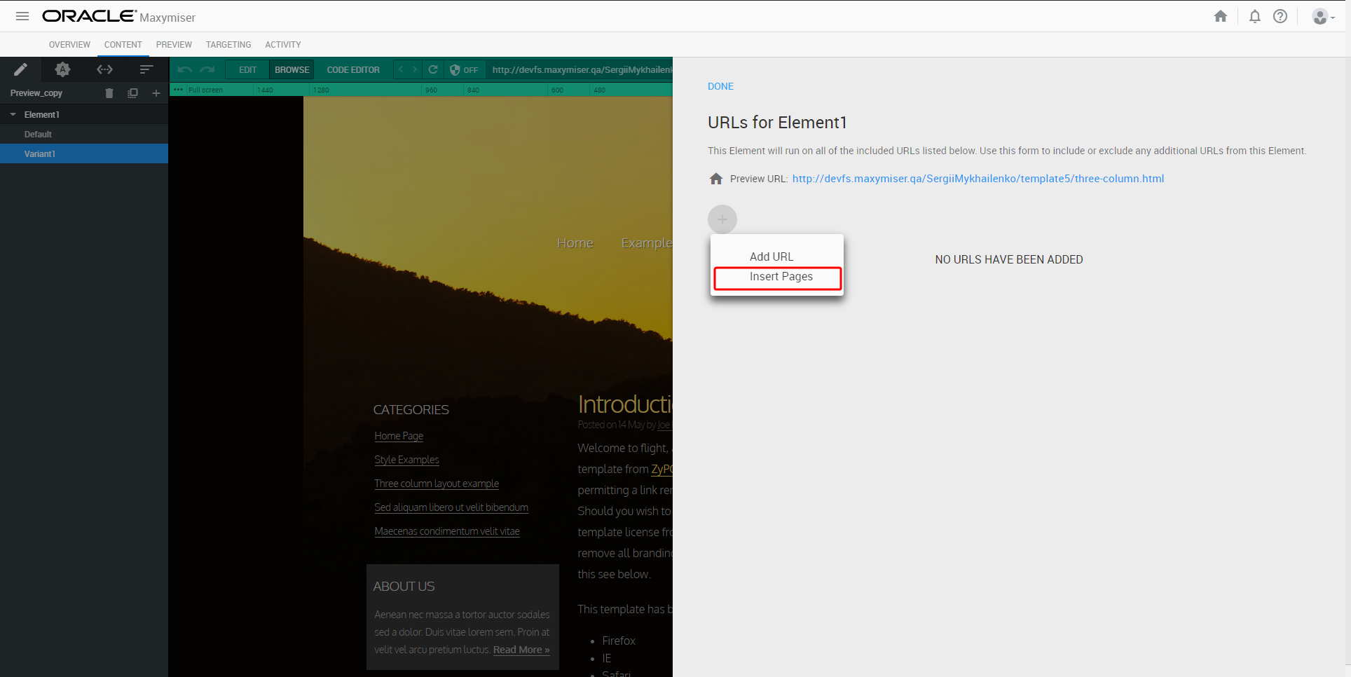

  4. 右側のパネルで、「+」アイコンをクリックし、「Insert Pages」を選択します。

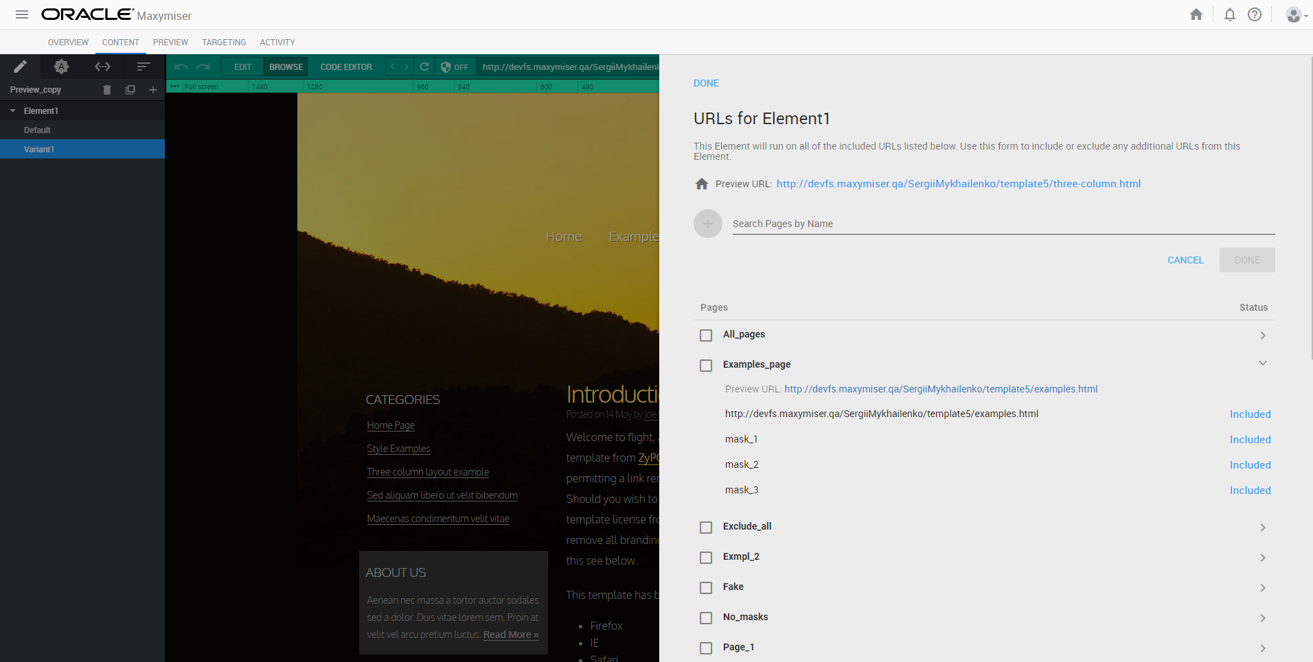

  5. 共有ページのリストが表示されます。
    ヒント: 多数のページがある場合は、名前でフィルタできます。
  6. をクリックして展開し、共有ページについて定義されているプレビューURLおよびURLマスクを表示します。
  7. マップする共有ページ名を選択し、「Done」をクリックします。

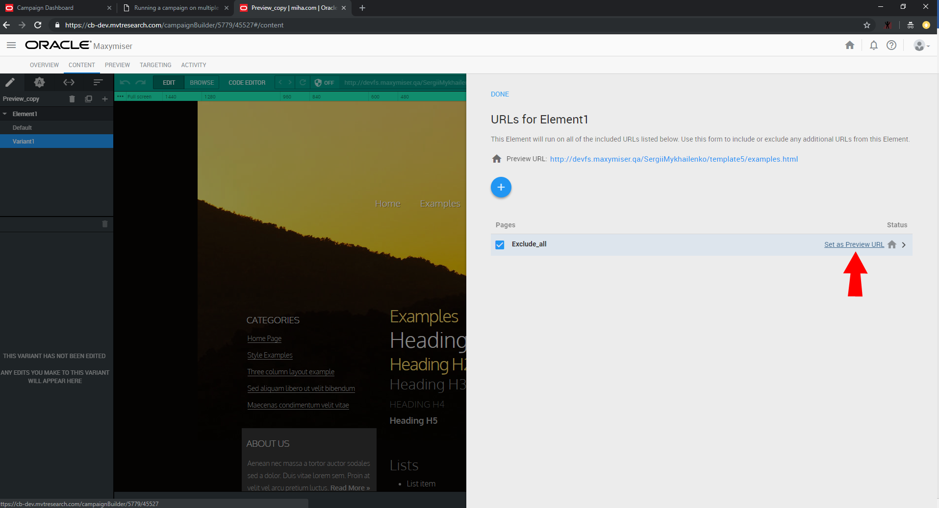

  8. 共有ページがマップされたら、追加されたページの上にマウスを置き、「Set as Preview URL」をクリックすることによって、それをプレビューURLとして設定することもできます。
