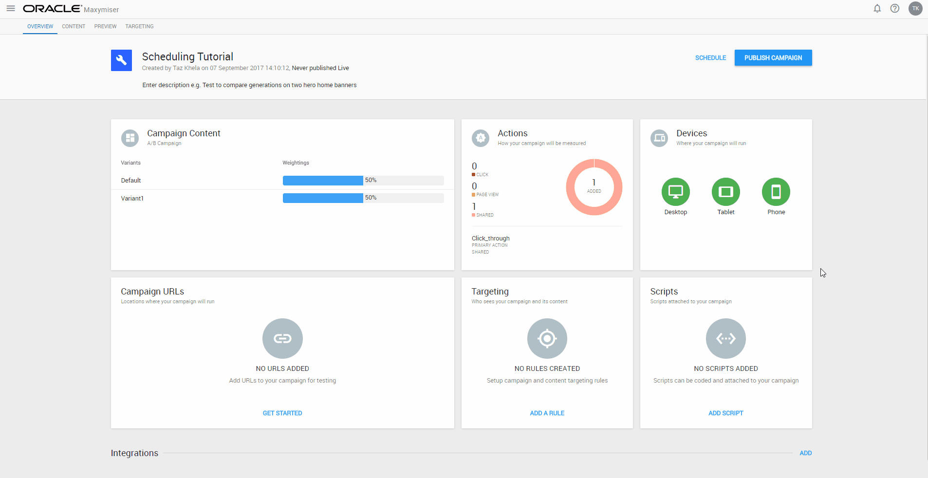

Campaign Designerの「Overview」タブにある「Schedule」オプションを使用して、キャンペーンを自動的に開始または停止できます。これは、オファーやプロモーションなど、時間に依存するコンテンツがキャンペーンに含まれている場合に便利です。
「Schedule」をクリックし、「Schedule」パネルを開くと、キャンペーンを次の2つの状態のいずれかに設定できます。

  1. キャンペーンの「Overview」タブで、「Schedule」をクリックします。
  2. 「Start Campaign」を選択します。
  3. キャンペーンを開始する日時を設定します。必要に応じて、後日自動的に一時停止するようにキャンペーンを設定することもできます。
  4. 「Send to Publish Center」をクリックしてこの変更を保存し、キャンペーンを公開センターに送信します。
これで、このキャンペーンを公開センターで表示および公開できるようになります。公開されると、指定した日時にキャンペーンが自動的に開始または停止されます。
