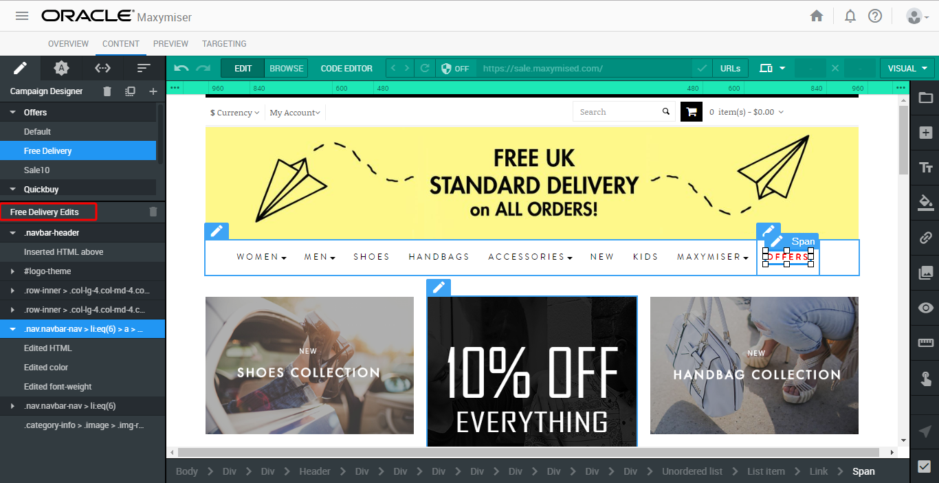

Campaign Designerの「Content」タブの左側で、各バリアント内で行ったすべての編集を確認できます。
編集モードの「Content」タブのイメージ
オブジェクトを編集すると、オブジェクトの名前(HTMLセレクタ)がバリアント編集メニューの下に表示されるようになり、そのオブジェクトに対して行ったすべての変更のリストがこの見出しの下に表示されます。このメニューでオブジェクトまたは編集をクリックすると、そのオブジェクトがページ上で自動的に選択されます。
ノート: 現在のページで行った編集のみを操作できます。複数ページ・テストを実行している場合は、各ページに移動して変更を表示します。
