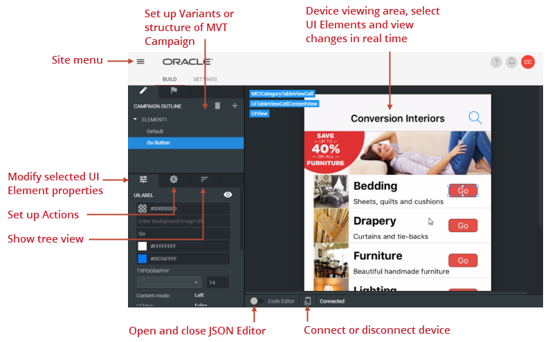

アプリ・キャンペーン・ビルダーのワークスペース
ワークスペースは、キャンペーンをすばやく構築できるように設計されています。
  • 「Site」メニュー: ダッシュボードや公開センターなどのMaxymiserプラットフォームの他の領域にアクセスするために使用します。
  • Build: キャンペーンを設定してバリアントを構築する領域
    ノート: 「Settings」タブを使用して、詳細なキャンペーンおよびサイト設定を変更します。
  • Campaign outline: キャンペーン・アウトラインを使用して、ABテストのバリアントを作成したり、MVTの場合は要素やバリアントを使用してキャンペーンの構造を設定します。
  • 「Properties」タブ: 選択したUI要素のプロパティを変更するために使用します。
  • 「Actions」タブ: オンタップまたは表示アクションを追加するために使用します。これらは、キャンペーンの成功を測定するために使用されるメトリックです。
  • 「Outline view」タブ: ツリー・ビューから画面UI要素を選択するために使用します。
  • デバイス表示領域: ペアになっているデバイス画面がリアルタイムで表示されるため、変更内容をデバイスに表示されるとおりに確認できます。
  • Code editor: JSONコードを直接挿入するために使用します。これはより熟練ユーザー向けで、画面に対して複雑な変換を柔軟に実行できます。
  • Status bar: コード・エディタのオンとオフを切り替えたり、デバイスの接続/切断を行うために使用します。

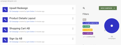

アプリ・キャンペーン・ビルダーが有効になっている場合、ダッシュボードから直接、新規アプリ・キャンペーンを作成できます。
ダッシュボードからアプリ・キャンペーンを作成する手順は、次のとおりです。

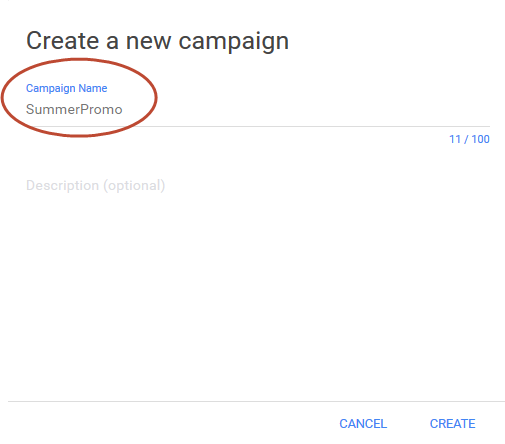

  1. ダッシュボードで、「+ NEW CAMPAIGN」をクリックします。
  2. キャンペーン名を入力します。
    「Create a new campaign」ダイアログのイメージ
  3. 「CREATE」をクリックします。

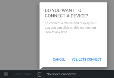

  2. アプリ・キャンペーン・ビルダー: 「YES, LETS CONNECT」をクリックします。
    接続するかどうかを尋ねる、iOSアプリのデバイスが接続されていないことを示すダイアログのイメージ

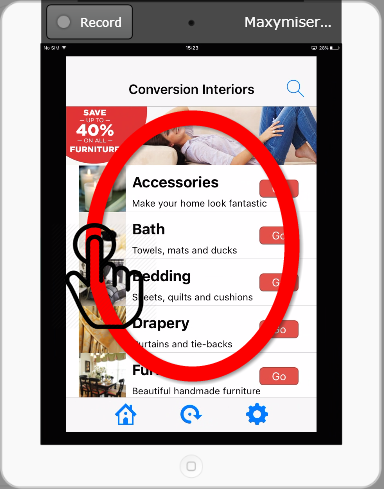

  3. デバイス: 指を使用して、大きいOをトレースし、Oの2つの接続ポイントを結合していることを確認します。

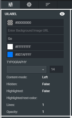

プロパティ・パネルを使用してUI要素を編集する手順は、次のとおりです。
  1. UI要素を選択します。
  2. プロパティ・パネルに、選択したUI要素のプロパティが表示されます。
    UI要素を含むプロパティ・パネルのイメージ
  3. プロパティ・パネルのフィールドを使用して、UI要素のプロパティを変更します。たとえば、フォントの色、背景色、フォント・サイズ、ボタン・テキストなどを変更します。変更はデバイスおよびデバイスの表示領域でリアルタイムにミラー化されます。

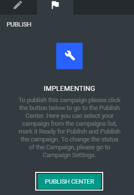

キャンペーンの公開
キャンペーンのテスト後、公開センターを使用してサンドボックス(テスト環境)から本番環境にキャンペーンを転送すると、モバイル・アプリ訪問者にキャンペーン・コンテンツが表示されます。
ノート: 選択したユーザーまたはユーザー・グループに対してパブリッシャのロールを指定することをお薦めします。
  1. アプリ・キャンペーン・ビルダーの「Publish」タブをクリックします。
    「Campaign Outline」パネルの上にある「Publish」アイコンのイメージ
  2. 「PUBLISH CENTER」をクリックして、指示に従います。

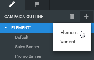

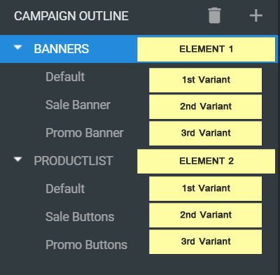

多変量テスト用の要素およびバリアントの設定
「CAMPAIGN OUTLINE」パネルで要素を指定して要素に多変量テストを追加して、バリアントを要素に追加できます。
多変量テスト用の要素およびバリアントを設定する手順は、次のとおりです。
  1. 「+」をクリックして、MVT要素を追加します。
  2. 「Element」オプションを選択します。
    「Element」オプションが選択された「Campaign Outline」パネルのイメージ

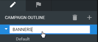

  3. 要素名をダブルクリックして、その名前を変更します。
    「Element」オプションで名前が入力されている「Campaign Outline」パネルのイメージ
  4. 各要素のバリアントを設定します。
アプリで複数のオブジェクトをテストすることで、ユーザーの最適なエクスペリエンスについてのインサイトを得ることができます。MVTキャンペーンを作成する前に、テストする画面上のオブジェクトを特定する必要があります。このオブジェクトは要素と呼ばれます。その後、要素の代替コンテンツ(バリアント)を作成できます。
conversion interiorsアプリの例を使用してみましょう。ホーム・ページにMVTキャンペーンを設定して、製品リストに対して2つの異なるバナーおよび異なるボタンをテストするとします。
この場合は、MVTキャンペーンに2つの要素(BANNERSおよびPRODUCT LIST)を設定します。最初の要素BANNERSに2つの異なるバナー・バリアントを追加し、2つ目の要素に2つの異なるボタン・バリアントを追加します。
この例では、異なる快適なエクスペリエンスを提供するMVTキャンペーンをどの程度迅速に設定できるかを示しています。
複数の要素とバリアントが表示された「Campaign Outline」パネルのイメージ

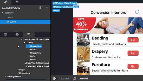

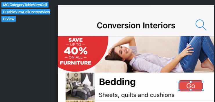

画面要素の選択
UI要素を選択するには、画面ビューアを使用するかツリー・ビューを使用します。
  • スクリーン・ビューアの使用: 表示パネルでUI要素をクリックして選択します。選択した要素の周りに青いアウトラインが表示されます。
  • 「Tree View」タブの使用:
    1. 「Tree View」タブを選択します。
    2. ツリー・ビューでUI要素を直接選択します。
    3. 選択した要素が、ツリーおよび表示パネルに青いアウトラインで強調表示されます。
      「Go」ボタンが選択され、UI要素が強調表示された「Campaign Outline」タブのイメージ
デバイスの上部に表示される3つのUI要素は、現在選択されている要素より上にあるツリーの3つの要素です。これらの要素のいずれかをクリックして選択できます。

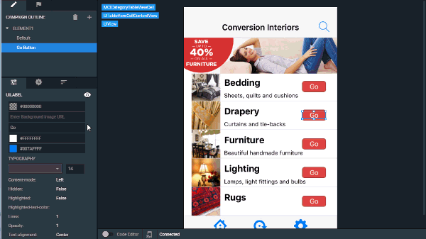

コード・エディタを使用したバリアントの変更
コード・エディタを使用してバリアントを変更する手順は、次のとおりです
コード・エディタを使用して、JSONコードを追加または変更することでキャンペーンを拡張します。コード・エディタを使用すると、不透明度などの「Properties」パネルを使用して更新できないUI要素を変更することもできます。
ノート: このエディタは、高度なJSONコード・スキルを持つユーザーを対象としています。

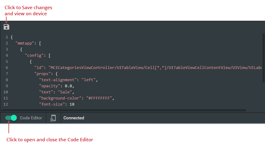

  1. 「Code Editor」トグル・ボタンをクリックします。
  2. 独自のコードを追加したり、プロパティ・パネルを介して行った変更からコードを修正できます。
  3. コード・エディタの上部にある保存アイコンをクリックして、変更をデバイスに即座に表示します。
  4. コード・エディタの切替えボタンをクリックしてエディタを閉じます。
さらに学ぶ: iOS SDK実装ガイド

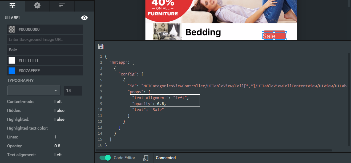

次の例に、テキストを左に揃え、不透明度を0.8に変更するJSONコードを示します。プロパティ・パネル、JSONコード・エディタおよびデバイス表示領域がリアルタイムでどのように更新されるかに注意してください。
ヒント: 変更をクリアするには、コード・エディタでテキストのすべてのコードを選択して削除し、「Save」アイコンをクリックします。

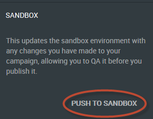

サンドボックスへのキャンペーンのプッシュ
サンドボックス・ビューには、テスト環境のキャンペーンが表示されます。これらのキャンペーンはWebサイト訪問者には表示されません。サンドボックスを使用すると、キャンペーンを稼働中にする前にテストできます。
サンドボックスにキャンペーンをプッシュする手順は、次のとおりです。
  1. アプリ・キャンペーン・ビルダーの「Publish」タブで、「PUSH TO SANDBOX」をクリックします。
    「Push To Sandbox」ボタンのイメージ

Q.サンドボックスにテスト・キャンペーンが表示されないのはなぜですか。
A.キャンペーンをサンドボックスにプッシュしたことを確認します。キャンペーンは、公開センターを使用してプッシュされた後、サンドボックスでのみ使用できます。
    「Push to Sandbox」ボタンのイメージ
