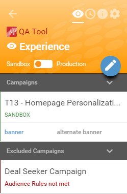

「Experience」パネル
現在のページで実行中のキャンペーンのリストをプレビューするには、「Experience」パネルを使用します。「Experience」パネルには、自分が含まれるキャンペーンと除外されたキャンペーンの両方が表示されます。

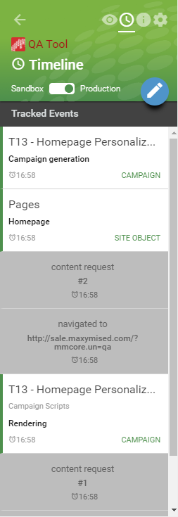

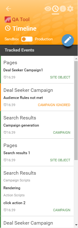

「Timeline」パネル
サイトのブラウズに伴い、「Timeline」パネルでは、表示しているWebページに対してトリガーされたイベント(エラー・メッセージ、ページURL、アクションなど)が収集されます。タイムラインの一般的な用途は、キャンペーンについてアクションが正しく記録されていることを検証することです。サイトをブラウズすると、トリガーされたすべてのアクションが、次のようなエントリとしてタイムラインに表示されます。
本番環境とサンドボックス環境に対するサンプル・タイムライン

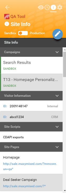

「Site Info」パネル
「Site Info」パネルには、サイト・スクリプトと訪問者データに関する情報(IDなど)が表示されます。このパネルは、サイトレベルの構成と、サイト全体の属性(Maxymiser訪問者IDなど)を表示する場合に便利です。

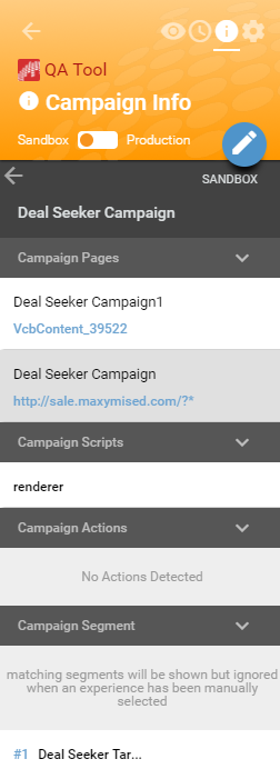

「Campaign Info」パネル
「Campaign Info」パネルには、キャンペーン・ページ、スクリプト、処理またはページ上のセグメントに関する情報が表示されます。
「Campaign Info」パネルのイメージ

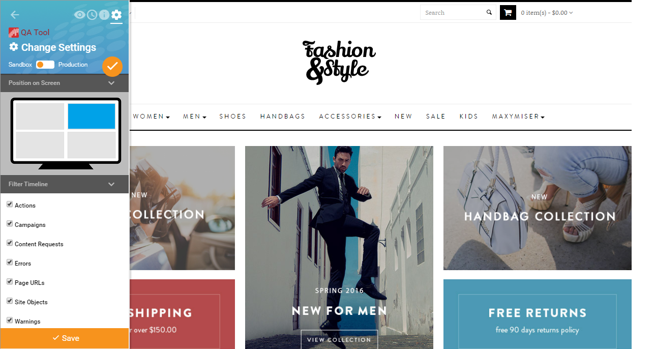

「Change Settings」パネル
「Change Settings」パネルを使用すると、画面上のQAツールの位置を変更したり、「Timeline」パネルに表示する項目のリストを指定できます。
次の表に、「Change Settings」パネルの機能を示します。
機能 説明
Position on Screen QAツールをWebページの左側に表示するか、右側に表示するかを指定します。Webページの左上、左下、右上または右下の隅に、最小化したQAツールを表示することもできます。
Filter Timeline 「Timeline」パネルに表示する項目を指定します。QAツールでは、表示する項目のチェック・ボックスを選択していない場合、「Timeline」パネルにアクションとページURLのみが表示されます。

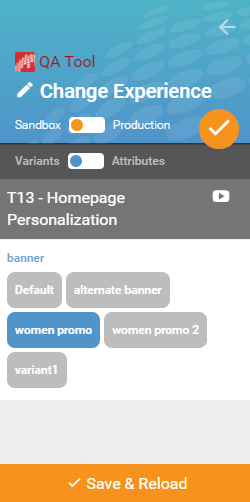

「Change Experience」パネル
QAツールを初めてロードする場合は、自動的にエクスペリエンスが割り当てられます。このエクスペリエンスを変更して、プレビューする様々なバリアントを選択できます。
MVTキャンペーンをテストするとき、すべての異なるバリアントの組合せを確実に循環表示するには、「preview all」機能を使用する方が簡単な場合があります。
各エクスペリエンスをロードするときは、次の問題を確認してください。

「Change Experience」パネルのイメージ
