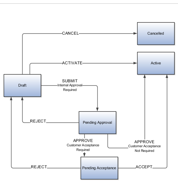

次のフロー・チャートでは、サブスクリプションがライフサイクルの中で、作成から承認までどのように移動するかを示します。新規サブスクリプションは「ドラフト」ステータスで作成されます。その後、手動によるものやワークフローを介したものなど、それぞれの処理に応じて、サブスクリプションは異なるライフサイクル・ステータスを通過していきます。
