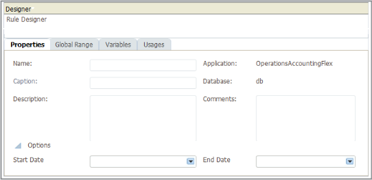

これは、ルール・デザイナのプロパティ・タブのスクリーンショットです。

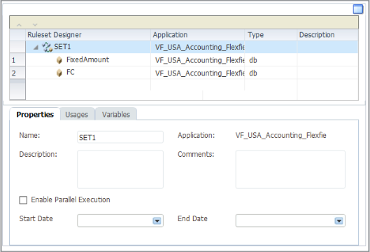

これは、ルール・セット・デザイナのプロパティ・タブのスクリーンショットです。
