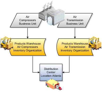

在庫組織としての物流センター
物流センターは、様々なビジネス・ユニットに責任のある在庫を保管できます。この場合、物流センター内の在庫の表示として、在庫組織を各ビジネス・ユニットに割り当てます。在庫を表す複数の在庫組織は、同一の事業所を使用して定義され、それらが同一の物流センターの一部であることを示します。
次の図では、Air CompressorsおよびAir Transmissionという2つのビジネス・ユニットがアトランタの1つの物流センターを共有しています。2つの在庫組織Air CompressorsおよびAir Transmissionは、アトランタ物流センターの各ビジネス・ユニットの在庫を表し、両者ともにアトランタ事業所に割り当てられています。
この図は、各ビジネス・ユニットの在庫組織として機能するビジネス・ユニット内の
物流センターを示しています。

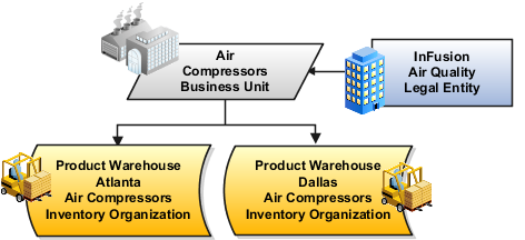

法的エンティティが所有する在庫組織
法的エンティティは、ストレージ施設または製造施設にある在庫を所有します。この所有権は、在庫を表す在庫組織と在庫組織に割り当てられた法的エンティティの関係を介して割り当てられます。在庫組織に割り当てられた法的エンティティは、在庫組織のビジネス・ユニットと同じプライマリ元帳を共有します。
在庫は、そのビジネス・ユニットが一部を成す法的エンティティにより所有されている在庫組織内で追跡されます。すべてのトランザクションは、在庫を所有する法的エンティティのプライマリ元帳で計上されます。
この図は、InFusion Air Quality法的エンティティが所有する在庫を示しています。InFusion Air Quality法的エンティティはAir Compressorsビジネス・ユニットに関連付けられ、同ビジネス・ユニットは2つのAir Compressors在庫組織に関連付けられています。したがって、InFusion Air Quality法的エンティティは、ダラスおよびアトランタの事業所の在庫全体を所有します。
この図は、在庫組織を所有するビジネス・ユニットのデフォルト法的エンティティを示しています。
