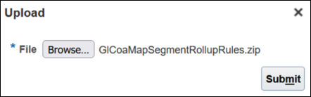

  4. 「処理」メニューで「アップロード・ルール」を選択します。
  5. 「アップロード」ダイアログ・ボックスで、ステップ2で保存したファイルを選択し、「発行」をクリックして「インポートのためのインタフェース・ファイルのロード」プロセスを起動します。
    「アップロード」ダイアログ・ボックスの例を示します。
    「アップロード」ダイアログ・ボックスのイメージ。

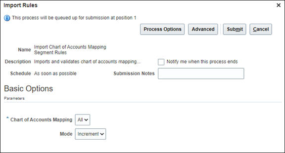

  2. 「処理」メニューで「ルールのインポート」を選択します。
  3. 「勘定体系マッピング」フィールドで、該当する勘定体系マッピングを選択します。値リストには、インタフェース表内のすべての勘定体系マッピングの名前が表示されます。インポート・ファイルに複数の勘定体系マッピングのデータが含まれている場合は、「すべて」を選択できます。
  4. 該当するモードを選択します。
    • 既存の勘定体系マッピング・ルールに対する変更をアップロードする場合は、「増分」を選択します。
    • 「置換」モードは、既存の勘定体系マッピング・セグメント・ルールのすべてを新しい勘定体系マッピング・セグメント・ルールで完全に置換する場合にのみ選択します。このモードでは、完全な置換ファイルを送信する統合がサポートされます。
      注意: 置換モードの使用は慎重にしてください。ロードするファイルに勘定体系マッピング・セグメント・ルールのサブセットが含まれている場合、アプリケーション内の他のすべての既存の勘定体系マッピング・セグメント・ルールは削除されます。置換モードで行われる処理は次のとおりです。
      • ファイルから新しい勘定体系マッピング・セグメント・ルールを挿入します。
      • 既存の勘定体系マッピング・セグメント・ルールをファイルからの変更で更新します。
      • アプリケーションから、ファイルに含まれていない他のすべての既存の勘定体系マッピング・セグメント・ルールを削除します。
    「ルールのインポート」ダイアログ・ボックスの例を示します。
    「ルールのインポート」ダイアログ・ボックスのイメージ。
  5. 「発行」をクリックします。勘定体系マッピング名ごとにプロセスが起動されます。たとえば、勘定体系マッピング・パラメータで「すべて」を選択し、インタフェース表にVision FoodsからVision Operationsと、Vision FoodsからVision UKの両方の勘定体系マッピング・ルールが含まれている場合、2つのプロセスが起動します。
