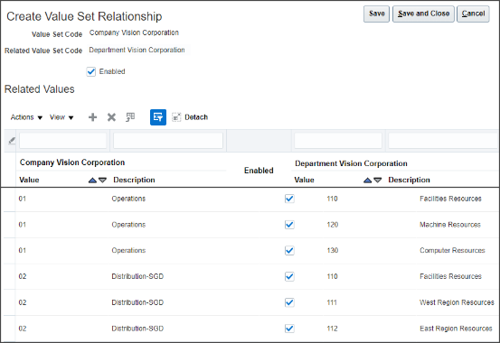

ノート: 値セット間に新しい関係を作成する場合は、すべての関連値のマッピングが終了するまで関係を有効にしないでください。このイメージは、「Company Vision Corporation」および「Department Vision Corporation」値セットの「値セット関係の作成」ページを示しています。「関連値」セクションには、会社01の関連部門値が110、120および130であり、会社02の関連部門値が110、111および112であることが示されています。

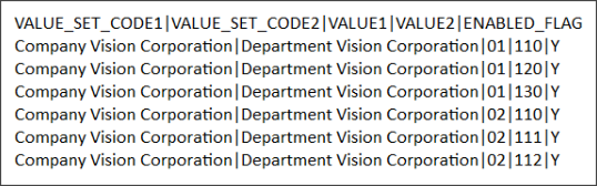

定義済関係の値を作成または保守するには:
.csvファイルの最初の行で、各属性を縦線(|)で区切って次のヘッダー情報を入力します。
VALUE_SET_CODE1|VALUE_SET_CODE2|VALUE1|VALUE2|ENABLED_FLAG
後続の行に、関連値セット、関連値の名前、および行が使用可能かどうかを示すYまたはNを入力します。縦線(|)を使用して各行の値を区切ります。
このイメージは、ヘッダー行と6行の関連値を含む.csvファイルの例を示しています。会社01の関連部門値は110、120および130であり、会社02の関連部門値は110、112および112です。すべての行が有効になっています。

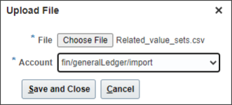

.csvファイルを文書リポジトリにインポートするには:
「ツール」作業領域に移動して、「ファイル・インポートおよびエクスポート」リンクを選択します。
「処理」メニューから「アップロード」を選択します。
前に準備した.csvファイルを選択します。
「勘定科目」フィールドで、アップロードの場所を指定します。たとえば、
fin/generalLedger/import
を選択します。このイメージは、「ファイル」および「勘定科目」パラメータの値が表示された「ファイルのアップロード」ダイアログ・ボックスの例を示しています。

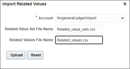

「検索結果」セクションの「処理」メニューから、「関連値のインポート」を選択します。
「関連値のインポート」ダイアログ・ボックスで、.csvファイルを以前にアップロードした勘定科目の場所を選択します。
「関連値セット・ファイル名」および「関連値ファイル名」フィールドにファイルの名前を指定します。値セットのペア間の関係がすでに手動で作成されている場合は、関連値ファイルのみをアップロードします。
このイメージは、「勘定科目」および「ファイル名」パラメータの値が表示された「関連値のインポート」ダイアログ・ボックスの例を示しています。

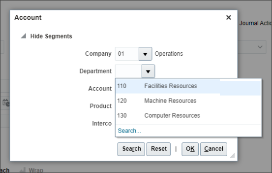

このイメージは、会社01が選択されている場合の「仕訳の作成」ページにある「勘定科目」ダイアログ・ボックスの「部門」セグメントの値リストを示しています。

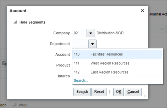

このイメージは、会社02が選択されている場合の「仕訳の作成」ページにある「勘定科目」ダイアログ・ボックスの「部門」セグメントの値リストを示しています。

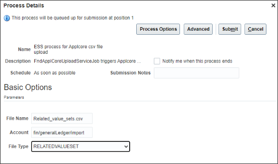

ステップ1から6のかわりに、「スケジュール済プロセス」ページに移動して、Applcore csvファイルのアップロード用のESSプロセスというプロセスを発行できます。.csvファイル名と文書リポジトリ内の場所を入力します。アップロードする内容に応じて、適切なファイル・タイプ(RELATEDVALUESETまたはRELATEDVALUESETVALUES)を選択します。
このイメージは、「ファイル名」、「勘定科目」および「ファイル・タイプ」パラメータの値が表示された「プロセスの詳細」ページを示しています。
