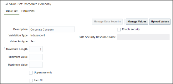

  4. 「値セット」タブで、「値の管理」をクリックします。
    「値セット」タブのイメージを次に示します。
    「値の管理」および「値のアップロード」ボタンを含む「値セット」タブのイメージ。

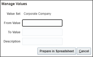

  5. 必要に応じて、「値の管理」ダイアログ・ボックスで、「値: 自」「値: 至」および「摘要」フィールドに値を入力して戻り値をフィルタします。
    「値の管理」ダイアログ・ボックスのイメージを次に示します。
    「値の管理」ダイアログ・ボックスのイメージ。「値セット」フィールドに、選択した値セットが表示されます。「値: 自」、「値: 至」および「摘要」フィールドはオプションです。

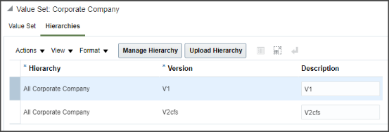

    「階層」タブの一部のイメージを次に示します。
    「階層の管理」および「階層のアップロード」ボタンが表示されている「階層」タブの一部のイメージ。
  6. 「階層の管理」をクリックします。

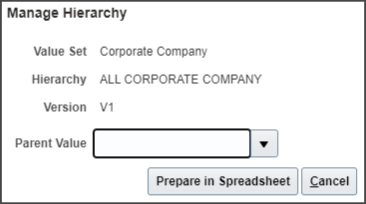

  7. 必要に応じて、「階層の管理」ダイアログ・ボックスで、階層の一部のブランチをダウンロードするための親値を指定します。階層全体をダウンロードするには、「親値」フィールドを空白のままにします。
    「階層の管理」ダイアログ・ボックスのイメージを次に示します。
    「階層の管理」ダイアログ・ボックスのイメージ。「値セット」、「階層」および「バージョン」フィールドには、以前に選択した値が表示されます。「親値」フィールドはオプションです。
