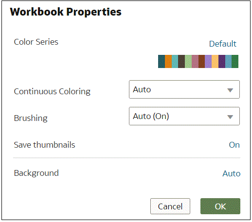

- ワークブック全体の色オプションを編集する場合は、次の手順を実行します。
                        - ワークブック・ツールバーで「メニュー」をクリックし、「ワークブック・プロパティ」を選択します。
- 「一般」タブを使用して、色系列や連続する色設定を編集します。
