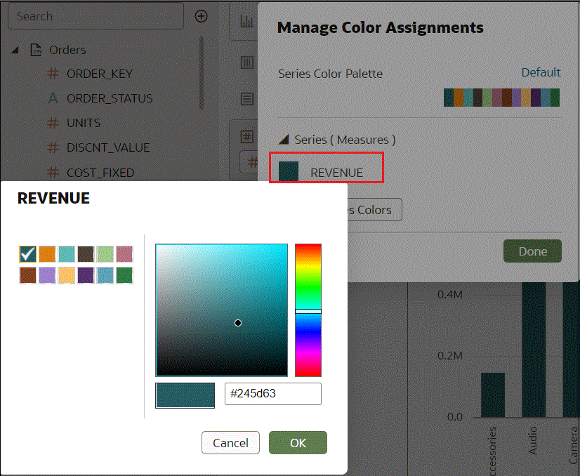

- メジャー列を操作する場合は、次のことができます。
- メジャーに割り当てられている色を含むボックスをクリックします。色ピッカー・ダイアログから、メジャーに割り当てる色を選択します。「OK」をクリックします。
- メジャーにおける色の範囲の表示方法を指定します(たとえば、色の範囲を逆にしたり、異なる色の範囲を選択したり、色の範囲に必要な色合いの数を指定します)。
- 属性列を操作する場合は、変更する色割当を含むボックスをクリックします。色ピッカー・ダイアログから、値に割り当てる色を選択します。「OK」をクリックします。
