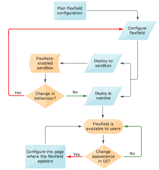

次の図は、フレックスフィールドをユーザーが使用できるようにするためのプロセスを示しています。「フレックスフィールドの定義」アクティビティのタスクにより、管理者はフレックスフィールドを構成してデプロイできます。フレックスフィールドを構成してサンドボックスにデプロイした後、それをメインライン・メタデータに再度デプロイして、ユーザーが使用できるようにします。
図では、計画からフレックスフィールドをユーザーが使用できるようにするまでのワークフローを示しています。構成およびデプロイは、「フレックスフィールドの定義」アクティビティのタスク内で実行します。
