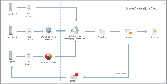

この図は、コラボレーション・メッセージング・フレームワークを使用したEメールによる請求書処理を示しています。
AP請求書電子処理ダイアグラム。
