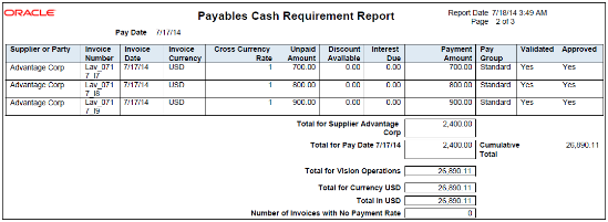

買掛/未払金現預金要求レポートは、請求書支払に対する即時の現預金の必要性を予測するものです。
次の図はこのレポートの例です。
買掛/未払金現預金要求レポート。
主な着眼点
このレポートでは、支払バッチで支払を行うために必要な現預金が識別されます。
