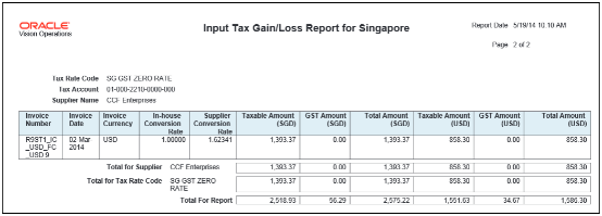

シンガポール仮払税金損益レポート: Oracle Fusion Payablesで外貨で入力されたシンガポールのトランザクションについて税金損益の詳細を作成します。レポートには、特定のサプライヤまたはすべてのサプライヤのデータがリストされます。レポート・データは、税率コード別およびサプライヤ別にグループ化されます。
次の図はこのレポートの例です。

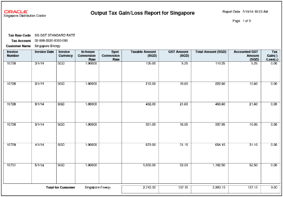

シンガポール仮受税金損益レポート: Oracle Fusion Receivablesで外貨で入力されたシンガポールのトランザクションについて税金損益の詳細を作成します。このレポートには、特定の顧客またはすべての顧客のデータがリストされます。レポート・データは、税率コード別および顧客別にグループ化されます。
次の図はこのレポートの例です。
