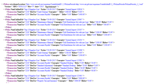

次の図はこのレポートの例です。

レポートはXML形式で生成されます。次のセクションがあります。
ヘッダー: レイアウト・バージョン、RFC番号およびレポートが生成される日付が含まれます。
詳細: 仕訳の会計情報を示します。GL仕訳に示されているUUID情報は、ARおよびAPトランザクションから直接抽出されることに注意してください。補助元帳レベルでこれらを変更しても、仕訳レポートに追加の転送処理を含める必要はありません。
