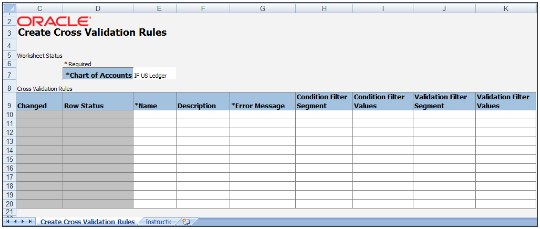

次の図は、「相互検証ルールの作成」シートを示しています。
この図は、「相互検証ルールの作成」シートを 示しています。
次の表は、シートの各フィールドおよび列を示しています。
フィールドまたは列
説明
ワークシート・ステータス
ワークシートのアップロード結果。スプレッドシートを発行すると、アプリケーションによりこのフィールドが更新されます。
勘定体系
相互検証ルールが定義される勘定体系。
変更済
行が更新されたことを示すインジケータ。このフィールドは、アプリケーションによって更新されます。
行ステータス
行のアップロード結果。スプレッドシートを発行すると、アプリケーションによりこのフィールドが更新されます。
名前
配置内の相互検証ルールを一意に識別する名前。
説明
相互検証ルールの目的。
エラー・メッセージ
試行した組合せが相互検証ルールに違反する理由のユーザーに対する説明。
条件フィルタ・セグメント
条件フィルタを構成する勘定体系のセグメント。
条件フィルタ値
相互検証ルールが評価されるかどうかを決定する条件フィルタ・セグメントの値。
検証フィルタ・セグメント
検証フィルタを構成する勘定体系のセグメント。
検証フィルタ値
新しい勘定科目組合せを適用するために使用される検証フィルタ・セグメントの値。
