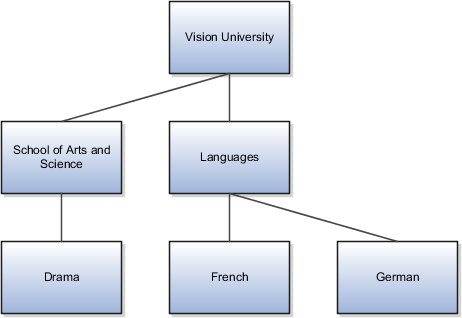

次の図は、このDepartmentTreeNode.datファイルで作成される階層ノードを示しています。
Vision Universityは階層の最上位に位置します。
これは、School of Arts and Science部門とLanguages部門を継承します。
School of Arts and ScienceはDrama部門を継承します。Languages部門は、
French部門とGerman部門を継承します。

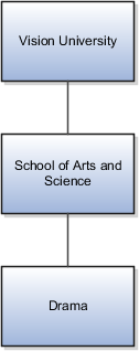

次の図は、Languagesノードとその子ノードを削除した後の階層を示しています。
Vision Universityは階層の最上位に位置します。これは、
School of Arts and Science部門を継承します。School of
Arts and Science部門はDrama部門を継承します。

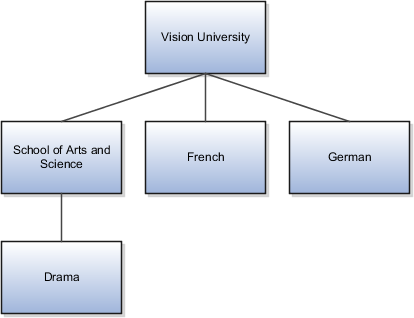

次の図は、Languagesノードを削除して、その子ノードを昇格させた後の階層を示しています。
これは、Schools of Arts and Science部門、French部門およびGerman部門を継承します。

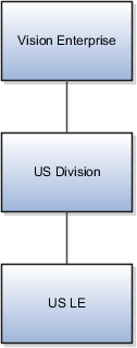

次の図は、EMEA Divisionノードとその子ノードを削除した後の階層を示しています。
Vision Enterpriseは階層の最上位に位置します。これは
US Divisionを継承し、US Divisionは雇用主のUS LEを継承します。
