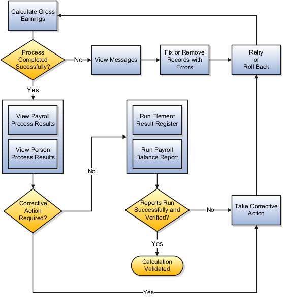

次の図で、計算および検証プロセスを示します。
総支給項目の計算後、プロセスが正常に完了した
かどうかをチェックします。「No」の場合は、エラー・レコードを修正して
再試行します。「Yes」の場合は、給与およびプロセスの結果を表示します。さらに、訂正処理が
必要かどうかをチェックします。「Yes」の場合は、訂正処理を実行します。
「No」の場合は、エレメント結果登録および給与バランス・レポートを実行します。
レポートが正常に実行されたかどうかを検証します。

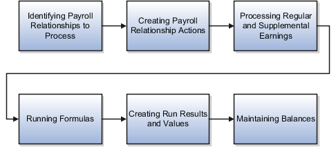

総支給項目の計算プロセスの概要
計算プロセスの主なステップは次のとおりです。
  1. プロセスにより、処理する給与関係が識別されます。給与関係グループを指定した場合、パラメータによってグループ内の個人に処理が制限されます。
  2. プロセスにより、処理される各関係についての給与と給与関係処理を表す給与計算処理が作成されます。
  3. プロセスにより、給与関係処理のエレメント・エントリがメモリーにロードされます。
  4. プロセスにより、エレメント・エントリの計算で実行する式が識別および決定されます。
  5. プロセスの最後には、各エレメント・エントリ値について1つずつ実行結果値が得られます。エレメント・エントリで通貨換算が必要な場合、給与計算では現在の換算レートを使用して、計算規則に基づいて結果の金額が切り捨てられます。
  6. 各実行結果ごとに、プロセスによって結果が提示するバランスが決定されます。その後、プロセスによってバランスがデータベースに書き込まれ、更新されます。
