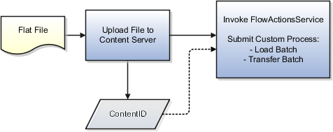

バッチ作成の自動化
「バッチの作成」タスクと「バッチの転送」タスクを組み合せて単一のフロー・パターンにすることができます。その後、フロー処理Webサービスを使用して、自動化のためのユーザー定義のフローをコールできます。必要に応じて変換Formulaを指定してデータを変換します。
給与データ・ロードの自動化: 手順
フロー処理サービスWebサービスを使用して、給与関連データやエレメント・エントリをスケジュールに従ってロードするプロセスを自動化します。
フローにより、給与バッチ・ローダーを使用してファイルがバッチにロードされ、ステージング表からアプリケーション表にバッチが転送されます。
フロー・パターンにより、給与バッチ・ローダーを使用してファイルがバッチにロードされ、ステージング表からアプリケーション表にバッチが転送されます。

自動化のためのプログラムの作成
プログラムによって、コンテンツ・サーバーにソース・ファイルがアップロードされ、フロー処理サービスWebサービスのためのコンテンツIDが取得されます。
この場合、次のパラメータを指定すると、プログラムによってフロー処理Webサービスがコールされます。
ユーザー定義のフロー・パターン(「ファイルからのバッチのロード」のコピー)の名前
アップロードしたファイルのコンテンツID
送信中のフロー・インスタンスを識別する一意の名前
作成後に送信するバッチの一意の名前
特殊処理用のプロセス構成グループ名(オプション)
変換Formula名(オプション)
フロー処理サービスWebサービスの詳細は、『Oracle HCM CloudのためのSOAP Webサービス』ガイドを参照してください。ファイルのアップロードを自動化するためのその使用の例については、My Oracle Support (https://support.oracle.com)の『HCMデータ・ローダー・ユーザー・ガイド』(1664133.1)の添付資料を参照してください。
