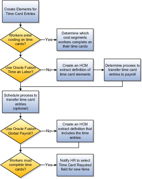

時間入力をインポートするための前提条件となる給与設定: 説明
給与計算で処理するためや第三者給与プロバイダ用に抽出するためにタイム・カード入力をインポートするには、給与設定タスクを完了しておく必要があります。これらのタスクは、構成内容、特に自社がどのような構成を採用しているかによって異なります。
  • Oracle Fusion Time and Laborを使用しているか、第三者時間プロバイダを使用しているか
  • Oracle Fusion Global Payrollを使用しているか、第三者給与プロバイダを使用しているか
  • 時間入力を使用して就業者の支払を算出する場合、就業者はタイム・カードを送信する必要があるか
次の図および表では、これらの各構成の選択によって異なるタスクをリストしています。
タイム・カードのインポートを実行するための
前提条件となるタスク
すべての構成が、タイム・カードで使用できるエレメントを作成します。次の表では、構成によって異なる残りの設定タスクおよびプロセスについて説明しています。
タスク 適用対象
タイム・カード入力用のエレメントを作成する
すべての構成
就業者がタイム・カードに記入する原価セグメントを決定する
タイム・カードで請求するアカウントを就業者が指定するようにして、エレメント・エントリ・レベルで原価計算上書きを記録する
注意: 原価計算上書きを有効にする場合は、原価配賦キー・フレックスフィールドでエレメント・エントリ・レベルの原価計算が有効になっているセグメントを使用していることを確認してください。
オプションですべての構成
タイム・カード・エレメントのHCM抽出定義を作成する
第三者時間プロバイダ
タイム・カード入力を給与に転送するためのプロセスを決定する
  • 「タイム・カード・バッチのロード」プロセスを使用して、XMLファイル内の時間入力を計算カードにアップロードする
  • 給与バッチ・ローダーを使用して、エレメント・エントリをロードする
第三者時間プロバイダ
タイム・カード入力を転送するプロセスをスケジュールする
例として、「タイム・カード・バッチのロード」プロセスをスケジュールする
  • サーバーの負荷を分散するため、通常勤務時間の終了後
  • ほとんどの従業員がタイム・カードを送信する期間中に、より頻繁に実行するようにする
オプションですべての構成
時間入力が含まれているHCM抽出定義を作成する
第三者給与プロバイダ
新規採用の支払計算がタイム・カードによって異なるときには、条件またはアサイメント・レベルで「タイム・カード要」フィールドを選択するようにHRに通知する
オプションですべての構成
