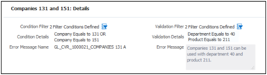

  2. 組織の勘定体系を選択して、Companies 131 and 151相互検証ルールを選択します。
    この図は、Companies 131 and 151の条件フィルタ詳細と 検証フィルタ詳細を示しています。

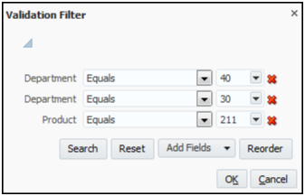

  4. 「フィールドの追加」をクリックし、「部門」セグメントを選択します。
  5. デフォルトの演算子「等しい」を受け入れて、部門30を選択します。
    この図は、「検証フィルタ」ウィンドウを示しています。
  6. 「OK」をクリックします。

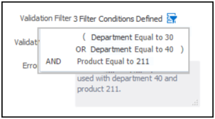

  7. 「保存」をクリックします。
    この図は、相互検証ルールの編集ページの 詳細な検証フィルタを示しています。
