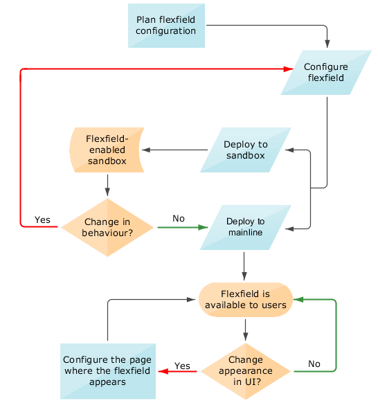

図では、計画からフレックスフィールドをユーザーが使用できるようにするまでのワークフローを示しています。構成およびデプロイは、「フレックスフィールドの定義」アクティビティのタスク内で実行します。
